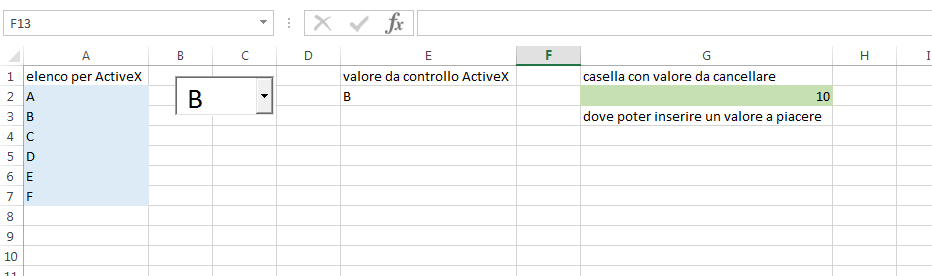

Ho costruito un foglio excel dove ho inserito una casella combinata (ActiveX), cioè ho creato la possibilità di scegliere un valore da un elenco, che viene inserito in una cella. Vorrei che al cambiamento del valore di questa cella (scegliendo un altro valore dall'elenco) si cancelli il contenuto di un'altra cella, dove sono stati inseriti dei valori in precedenza in relazione al precedente valore dell'elenco a discesa.
È possibile?

    Ho un elenco di valori (A2:A7), che possono essere scelti dal controllo ActiveX. La scelta viene riportata in E2 automaticamente. Vorrei che al cambiare del valore in E2 (dalla scelta del controllo ActiveX) si cancelli il valore in G2 e si "costringa" un utente ad inserire un valore nuovo.
    Devo dirti che non mi piacciono troppo i modi di constringere un utente ma, detto questo, forse potresti provare qualcosa del genere:

    Se spieghi bene a quali celle ti riferisci (A1, C10, ecc.) o, meglio, se condividi un file, ti possiamo aiutare meglio. Grazie.
