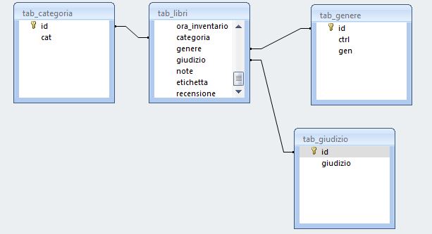

Ho una tabella tab_libri con un campo categoria e un campo genere. Per il "tipo dati" di questi due campi ho scelto "ricerca guidata..." selezionando rispettivamente i campi cat e gen delle due tabelle tab_categoria e tab_genere (al termine, nella struttura della tab_libri, i campi categoria e genere risultano di tipo "numerico"). Inoltre, le relazioni introdotte sono quelle della fig. 1.

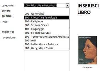

La cosa funziona (come si vede nelle figg. 2a e 2b) ma ora vorrei che nella maschera - una volta scelta con la 1ª casella combinata una delle 10 categorie - con la 2ª casella combinata venissero mostrati solo i 9 generi di pertinenza. Perché è molto più comodo scegliere da un elenco di 9 voci anziché 90...

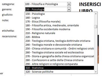

Ovviamente :( la cosa non funziona (come si vede in fig. 3) e soprattutto non sono in grado di capire dove stia l'errore. Immagino che sia un problema relativo alla sintassi (ad es. i doppi apici) o al tipo dei dati (testo vs. numerico), o qualcosa del genere... Aggiungo che per la realizzazione di questa funzione ho seguito diverse indicazioni online e ho letto molti interventi nei forum per la risoluzione dei problemi, ma non sono riuscito ad applicare i vari consigli al mio caso.

(fig. 1)
(fig. 2a)
(fig. 2b)
(fig. 3)

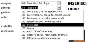

    Nella maschera funzionava quasi tutto (vedi figg. 4a e 4b, all'apertura della maschera e dopo il clic nella 2ª casella combinata).
    (fig. 4a)
    (fig. 4b)
    C'era un problema di refresh, ovvero: quando operavo sulla 1ª casella combinata scegliendo una categoria diversa (ad es. 300 = Scienze Sociali), nella 2ª casella combinata non vedevo i generi dell'intervallo 310-390. Li vedevo solo chiudendo e riaprendo la maschera.
    Allora sono andato nelle proprietà della box_cat e all'evento "su modifica" ho fatto il requery della box_gen, e finalmente ho risolto!!

  3. Anonimo
    2013-11-03T11:53:38+00:00
    Ciao,
    tu dici:
    3) SELECT tab_genere.id, tab_genere.gen, tab_genere.ctrl_cat FROM tab_genere WHERE (((tab_genere.ctrl_cat)=[Forms]![maschera_tab_libri]![box_cat]));
    il campo  tab_genere.ctrl_cat dovrebbe essere un campo numerico e contenere l'Id della categoria e
    allora sarebbe tutto giusto. Ma non lo vedo rappresentato nelle relazioni.
    Mimmo
