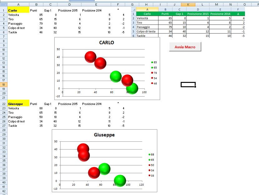

Buonasera,
Ho provato a trovare qualche soluzione su internet, ma non riesco a venirne a capo. Mi affido a voi.
Supponiamo di voler valutare i progressi di un giocatore di calcio "Carlo", rappresentandoli su un grafico a bolle.
Sull'ascissa avremo il punteggio ottenuto per la caratteristica e sull'ordinata la distanza in termini sempre di punteggio dal primo in classifica.
Partendo da questo database vorrei che sul grafico venisse rappresentato così:
La mia esigenza sarebbe quindi quella di evidenziare in rosso quelle statistiche per cui Carlo ha perso posizioni in classifica ed in verde quelle in cui invece ne ha guadagnate.
Qualcuno di voi saprebbe aiutarmi?
Vi ringrazio tantissimo in anticipo :)

Ciao Paolo,
Prova qualcosa del genere:
  • Alt+F11 per aprire l'editor di VBA
  • Alt+IMper inserire un nuovo modulo di codice
  • Nel nuovo modulo vuoto, incolla il seguente codice:
Option Explicit
Public Sub Tester()
    Dim WB As Workbook
    Dim SH As Worksheet
    Dim Rng As Range
    Dim arrInterYear
    Dim chObj As ChartObject
    Dim rPatterns As Range
    Dim i As Long
    Dim vValues As Variant
    Set WB = ThisWorkbook
    Set SH = WB.Sheets("Foglio1")
    Set Rng = SH.Range("D2:E6")
    arrInterYear = Rng.Value
    Set chObj = SH.ChartObjects(1)
    With chObj.Chart.SeriesCollection(1)
        vValues = .Values
        For i = 1 To UBound(vValues)
            If arrInterYear(i, 1) < arrInterYear(i, 2) Then
                .Points(i).Format.Fill.ForeColor.RGB = vbGreen
            Else
                .Points(i).Format.Fill.ForeColor.RGB = vbRed
            End If
        Next i
    End With
End Sub
  • Alt+Q per chiudere l'editor di VBA e tornare a Excel.
  • Salva il file con un estensione di xlsm
  • Alt+F8 per aprire  la finestra di gestione delle macro
  • Seleziona Tester | Esegui
Se non hai familiarità con le macro, ti consiglio il seguente articolo eccellente di Mauro:
http://answers.microsoft.com/it-it/office/wiki/office\_2013\_release-excel/excel-dove-e-come-inserire-il-codice-visual-basic/ed29ee63-a537-4e5d-8631-76766cf40503
Potresti scaricare il mio file di prova Paolo20151028,xlsm a:
                        **http://1drv.ms/1NBWc00**

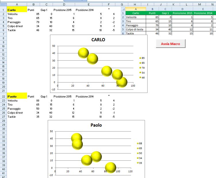

    Ciao Palo,
    Avrei dovuto anche spiegare, che per utilizzare il pulsante per aggiornare la formattazione dei grafici, essi e le loro tabelle di dati, possono essere disposti ovunque sul foglio. Però, per sfruttare le modificazione dinamiche, dato il modo in cui ho scritto il codice, è necessario che i dati per Posizione 2015 e Posizione 2014 per ciascun grafico siano disposti in colonne E: F.
    Regards,
    Norman

    Ciao Paolo,
    Per gestire tutti i grafici per tutti i giocatori, e per modificare la loro formatazione dinamicamente in risposta ad una modifica dei valori nelle colonne E:F , cioè, le colonnePosizione 2015Posizione 2014, prova  quanto segue:
    Option Explicit
    Public Function DataAddress(aChartObj As ChartObject)
        Dim MySeries As New ChartSeries
        With MySeries
            .Chart = aChartObj.Chart
            .ChartSeries = 1
                DataAddress = .XValues.Address
        End With
    End Function
    Public Sub Tester()
        Dim WB As Workbook
        Dim SH As Worksheet
        Dim Rng As Range
        Dim arrInterYear
        Dim i As Long
        For Each chObj In SH.ChartObjects
           Set Rng = SH.Range(DataAddress(chObj)).Offset(0, 2).Resize(, 2)
                vValues = .Values
                        .Points(i).Format.Fill.ForeColor.RGB =vbGreen
                    Else
                    End If
                Next i
            End With
        Next chObj
    End Sub

    • Fai clic dx sulla linguetta del foglio
    • Seleziona l'opzione Visualizza Codicedal menu contestuale risultante
    • Incolla il seguente codice:
    Option Explicit
    Private Sub Worksheet_Change(ByVal Target As Range)
        If Not Intersect(Target, Me.Columns("D:E")) Is Nothing Then
            Call Tester
        End If
    End Sub
    • Salva il file con un'estensione xlsm
     Potresti scaricare il mio file di prova Paolo20151029.xlsm a:
                                 **http://1drv.ms/1O9QTYU**
    Supponiamo, come nel file di prova che ci siano due giocatori, i suoi dati e grafici potrebbero essere:
    Modificando i dati Posizione 2015/2014, o premendo il pulsante, si otterrebbe qualcosa del genere:
