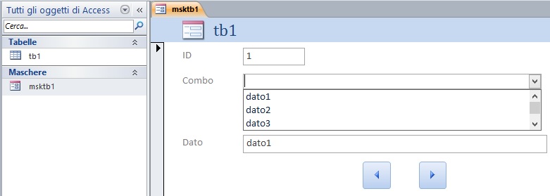

Buongiorno a tutti,
ho il seguente problema, in teoria facile, ma non riesco a capire come risolverlo.
Lo esemplifico nel modo più semplice possibile:
  • una tabella, con due colonne (ID, Dato)
  • una maschera associata, cui ho aggiunto una combobox per selezionare il record su cui mi vorrei posizionare e dei tasti "Record precedente" e "Record successivo" (DoCmd.GoToRecord , , acPrevious; DoCmd.GoToRecord , , acNext)
  • i tasti "Avanti / Indietro" (acPrevious, acNext) funzionano perfettamente, la combo anche (in visualizzazione), ma quali sono le istruzioni corrette da associare all'evento "Dopo aggiornamento" della combo per posizionarmi correttamente sul record cercato?
Grazie per l'aiuto che, come sempre, sono sicuro di ricevere scrivendo in questo sito.
Ho inserito quiun esempio del DataBase,

Ciao Ivo,
la combo ti ritorna l'Id da utilizzare nell'evento dopo aggiornamento, nella routine evento imposta il codice:
Option Compare Database
Option Explicit
Private Sub cboDato_AfterUpdate()
    With Me.RecordsetClone
         .FindFirst "Id=" & cboDato
         If Not .NoMatch Then
            Me.Bookmark = .Bookmark
         End If
    End With
End Sub
Ciao Mimmo
