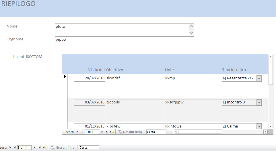

Sto realizzando un database con Access 365 per poter gestire i pazienti di uno studio, in particolare coloro che svolgono i percorsi di training autogeno.
Ho realizzato due tabelle: Anagrafica (con i dati anagrafici dei pazienti) e Incontri (visita del, obiettivi, note, tipo incontro da scegliere in una casella combinata tra 10 incontri diversi) in relazione tra loro 1 a molti (collegamento attraverso gli ID).
Da una pagina iniziale si può accedere alla maschera Anagrafica, dove ho inserito una casella di ricerca veloce del paziente con conteggio dei risultati e azzeramento dopo uso, perfettamente funzionante. Sempre dalla pagina iniziale si può accedere a una maschera che combina nome e cognome di ogni paziente a una sottomaschera con tutti gli incontri in ordine cronologico decrescente.
Quello che vorrei fare è una casella di ricerca analoga a quella dell'anagrafica che mi mostri il paziente e il relativo percorso anche se i dati provengono da due tabelle diverse (in relazione tra loro).

La maschera che combina i dati provenienti dalle due tabelle è ricavata da una query nominata Combinata. Ho provato intuitivamente a scrivere un codice che richiamasse i dati dalla query:
Private Sub Comando10_Click()
Dim z As String
z = "Select Cognome, Nome, [Visita del], Obiettivi, Note, [Tipo incontro] From Combinata Where Cognome Like '*" & Testo11.Value & "*';"
Form_RiepilogoPaz.RecordSource = z
Form_RiepilogoPaz.Requery
Testo11 = ""
End Sub
Ma quando provo a effettuare una ricerca invece di restituirmi il paziente con quel cognome e il relativo percorso nella sottomaschera, mi compare un finestra di dialogo che mi chiede di inserire informazioni relativi al campo obiettivi, mentre io vorrei vedere tutti gli incontri in ordine cronologico.
Allego un'immagine della maschera perchè sia più comprensibile:
Grazie a chiunque mi voglia aiutare!
F.

  4. Anonimo
    2016-02-18T19:51:18+00:00
    se la struttura della form è la classica master - details
    [si schiarisce la voce] Giuro di aver cercato su google cosa voglia dire questa frase ma non ho trovato nulla, quindi non so risponderti!
    credo che possa essere sufficiente sincronizzare il bookmark del recordsetclone della form in seguito al risultato noMatch=true del metodo findFirst
    Questo, stranamente, a livello logico l'ho compreso: ho barato e sono andata a guardarmi il codice che hai scritto per generare l'evento nel database che mi hai inviato.
    Il problema è che, in concreto, non so come fare perchè non conosco il significato di questi operatori logici! Io vorrei farlo sul clic, digitando alcune lettere o la parola intera del cognome di una persona. Come modifico il mio codice iniziale (per una ricerca semplice) inserendo questi nuovi meravigliosi "cosi" di cui mi hai parlato?
    Sono un'imbranata!
    Grazie per la risposta super-celere!
    Il database che hai condiviso con me fa ESATTAMENTE ciò che vorrei fare (sono commossa T_T).
    F.
