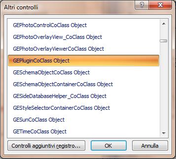

    Io credo che questi controlli GE... facciano parte di una libreria di Google Earth. Non so nulla di questi controlli e non ho mai cercato di programmare questa (o qualsiasi altra) applicazione Google. Se tu, o un altro utente del tuo pc, non ha caricato la libreria corrispondente, io considererei rimuoverla.

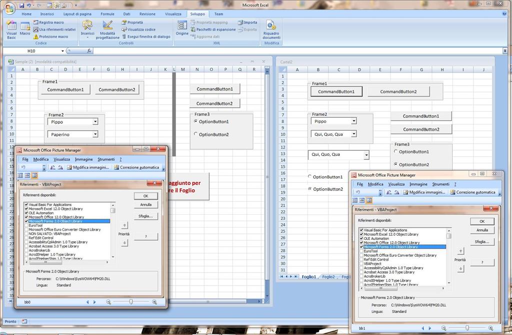

    Ciao, ti rispondo con uno screenshot dove sono presenti due esempi. Nel primo, quello a sinistra, non funziona niente, mentre in quello a destra funziona tutto. associati agli esempi sono visualizzate le librerie utilizzate (sono uguali).
    Dopo questo screenshot ne seguono altri 2 dove sono visualizzati gli oggetti ActiveX che non ricordo di aver visto in precedenza. A proposito di questa libreria come posso sapere cosa contiene e come posso utilizzarla?

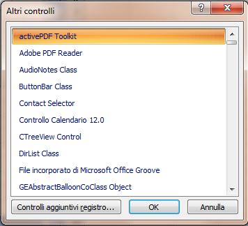

    Visto il mancato risultato ho provato a costruire un piccolo esercizio, cioè ho aperto un nuovo foglio e ho inserito alcuni oggetti e mi sono accorto subito di una differenza rispetto alla scelta degli oggetti da inserire. Voglio dire che la lista degli oggetti tra i quali scegliere è molto più vasta di quella che vedevo precedentemente all'errore. Ho la netta sensazione che ora stia facendo riferimento a una libreria differente rispetto a prima, il perché non lo so. La prova che vorrei fare è quella di reinstallare tutto Office 2007 e riprovare i programmi già scritti.

    Ciao Norman, volevo aggiornarti. Ho riprovato l'esempio che ti dicevo e ora funziona. L'unica cosa che ti confermo è la differenza nelle dimensioni della libreria. Precedentemente per accedere all'oggetto Frame dovevo fare 6 Click sulla barra di scorrimento mentre ora ne fare 13. Ora mi compaiono tutta una serie di controlli che iniziano con GE.... e che non ricordo di averli mai visti prima.
    • Controlla le librerie attivate
    • Potresti elencare i nomi di almeno alcuni di questi nuovi controlli  che iniziano con GE....?
