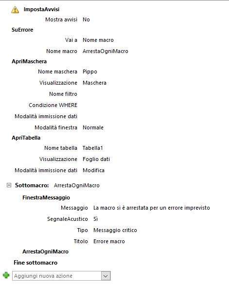

VBA ti garantisce indubbiamente una maggiore flessibilità. Tuttavia, volendo, puoi gestire l'errore di esecuzione anche all'interno di una macro: nell'esempio che segue ho utilizzato una sottomacro che viene lanciata nel momento in cui la macro principale va in errore:
la seconda riga della macro istruisce la stessa a saltare verso la sottomacro "ArrestaOgniMacro" (il nome è arbitrario) che ha come unica azione quella di arrestare, appunto, ogni altra macro. Questo blocco di codice viene eseguito solo nel caso in cui venga richiamato.
Nell'esempio ho forzato il codice tentando di aprire una maschera che non esiste e successivamente una tabella che esiste. L'effetto, mandando in esecuzione la macro è che viene visualizzata una finestra con un messaggio di errore (l'istruzione di apertura della tabella, essendo successiva all'errore di apertura della form, non viene eseguita in quanto la macro è saltata direttamente verso la sottomacro).
Ripetendo l'esperimento, dopo aver creato la maschera "pippo", si ottiene l'apertura di entrambi gli oggetti (maschera e tabella) senza alcun messaggio di errore.

Scusami, ma la macro è nel formato macro di access...
In ogni caso penso di aver risolto:
nella  seconda riga della macro (la prima serve a disattivare gli avvisi) ho inserito un if Error() e come azione "ArrestaOgniMacro".
Poi il codice in VBA che richiama tale macro l'ho lasciato come sopra e tutto funziona.
Grazie mille per l'idea!!!!
