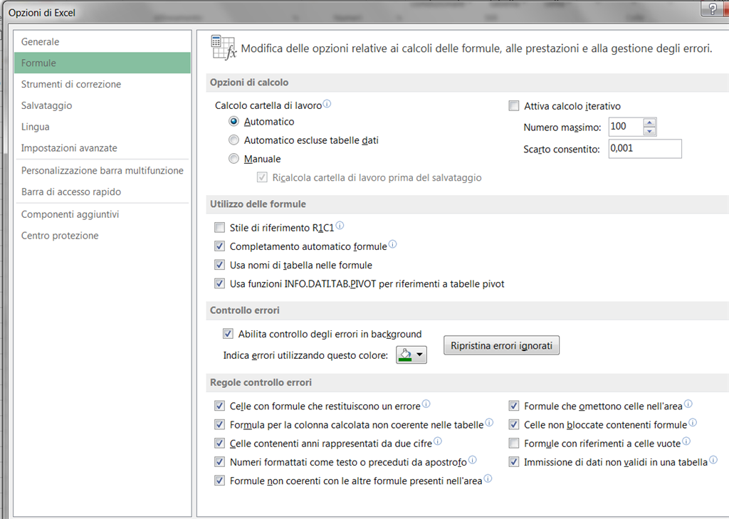

Buongiorno a tutti. Da ieri sera mi succede una cosa strana con Excel.
Se copio una formula da una cella ad un'altra, la cella di destinazione mostra la formula corretta nella barra della formula, ma continua a dare il risultato della cella di partenza. Almeno finché non clicco nella barra della formula e batto invio (che quando si copia una formula in un'intera riga è davvero scomodo).
Mi chiarisco con un esempio.
Scrivo "1" nella cella A1, poi scrivo "=A1+1" nella cella B1, che ovviamente mostra il risultato "2". A questo punto, se copio la cella B1 in C1, nella barra della formula vedo correttamente "=B1+1", ma la cella mostra come risultato ancora "2". Se clicco nella barra della formula e batto invio, finalmente il risultato si aggiorna e mostra "3".
Detta in un'altra maniera, il barra della formula mostra come se avessi fatto un copia formula, mentre la cella mostra come se avessi fatto un copia valore.

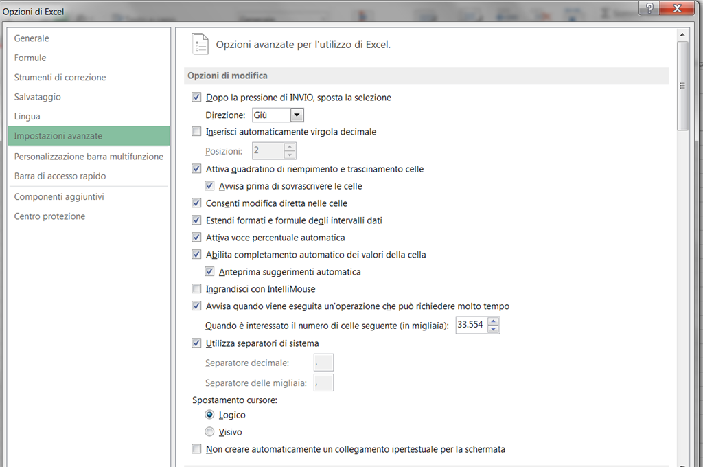

Per favore controlla che le impostazioni siano quelle riportate nelle due immagini qui sotto:

    Bingo! Il calcolo delle cartelle era "manuale". E' bastato metterlo "Automatico" e il problema adesso è risolto.
    Resta il mistero di come si sia cambiata l'impostazione da sola. Boh!?
    Comunque, grazie Mauro!
