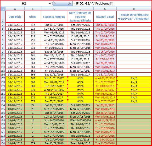

Anonimo
2015-09-25T23:32:23+00:00
Ciao Paolo,
Eccoti le risposte alle tue domande:
1) Le date inizio, nell'arco di un anno, spaziano dal 1° di Gennaio al 31 del mese di Dicembre;
2) il numero massimo di giorni che potrebbero  essere aggiunti alla DataInizio è al massimo di giorni 300.
Risposta succinta, utile e chiarissima!
Ho modificato la mia funzione per gestire le scadenze che non attraversano più di un anno, o meglio, dove la differenza nei numeri degli anni (ad esempio 2015, 2016, 2017) sia inferiore a 2.
Nel caso di una data di scadenza per la quale la differenza tra i numeri dei anni fosse maggiore di 1, o nel caso teoretico che il numero di giorni fosse negativo, la funzione restituirebbe  il valore # N/D (nella mia versione inglese #N/A);
Ho testato la funzione con tutte le date del tuo file Paolo20150922_SEI.xlsm e tutti i risultati ottenti sono stati in conformità con i valori stabiliti da te. Al fondo della tabella, ho aggiunto le date della tabella utilizzata nel file precedente P aolo20150922_CINQUE.xlsm. In relazione a queste date aggiunte, i risultati restituiti dalla nuova funzione sono stati anche loro in conformità con i valori previsti.
Suggerisco (ma non ho provato io) a concepire alcune date di prova potenzialmente problematiche; ad esempio tale da comprendere più domeniche e/o festività nazionali ecc.
I risultati che ho ottenuto sono mostrati nel seguente screenshot:
A proposito di questo screenshot:
  • Ho nascosto le righe 10:150 per redurre le dimensioni dell'imagine;
  • Le scadenze di più di un anno (come definito qui sopra) sono evidenziate in giallo;
  • Le date aggiunte dal file precedente Paolo20150922_CINQUE.xlsm sono evidenziate in verde;
  • La colonna G mostra le date previste da te;
  • Nella cella H 2si trova la formula =SE(D2=G2,"","Problema!" ) che ho trascinato in basso e utilizzato per evidenziare eventuali risultati problematici.
Il codice della funzione diventa:
Option Explicit
Public Function ScadenzaDifferita(DataInizio As Date, _
                                  NumeroDiGiorni As Long) As Variant
    Dim myDate As Variant
    Dim Res As Variant, Res2 As Variant, Res3 As Variant
    Dim Nme As Name
    Dim v As Variant
    Dim i As Long
    Application.Volatile
    Set Nme = Application.Names("Ferie")
    v = Nme.RefersToRange
    For i = LBound(v) To UBound(v)
        v(i, 1) = CLng(v(i, 1))
    Next i
    If Month(DataInizio) = 8 Then
        DataInizio = DateValue("31 8" & " " & Year(DataInizio))
    End If
    myDate = DateAdd("d", NumeroDiGiorni, DataInizio)
    Select Case Year(myDate) - Year(DataInizio)
    Case 0
        If Month(myDate) > 8 And Month(DataInizio) < 8 Then
            myDate = myDate + 31
        End If
    Case 1
        If Month(myDate) > 8 Then
        End If
    Case Is > 1, Is < 1
        myDate = CVErr(xlErrNA)
        GoTo XIT
    End Select
    If Month(myDate) = 8 Then
        myDate = DateValue("31 8" & " " & Year(myDate)) + Day(myDate)
    End If
    Res = Application.Match(CLng(myDate), v, 0)
    If Not IsError(Res) Then
        myDate = myDate + 1
    End If
    Res2 = Application.Match(CLng(myDate), v, 0)
    If Not IsError(Res2) Then
        myDate = myDate + 1
    End If
    If Weekday(myDate, vbSunday) = vbSunday Then
        myDate = myDate + 1
    End If
    End If
    Res3 = Application.Match(CLng(myDate), v, 0)
    If Not IsError(Res3) Then
        myDate = myDate + 1
    End If
        myDate = myDate + 1
    End If
XIT:
    ScadenzaDifferita = myDate
End Function
Ho caricato il file Paolo20150922_SETTE.xlsm a:
                          http://1drv.ms/1QDTxDp
Come ho avuto bisogno di dire in altre occasioni, se il mio orrendo italiano - e l'ora :-)) -hanno cospirato per rendere la mia spiegazione altro che ottimalmente chiara, ti prego di perdonarmi e di chiedere pure ulteriori chiarimenti.
A domenica.
Regards,
Norman
La risposta è stata utile?
0 commenti Nessun commento

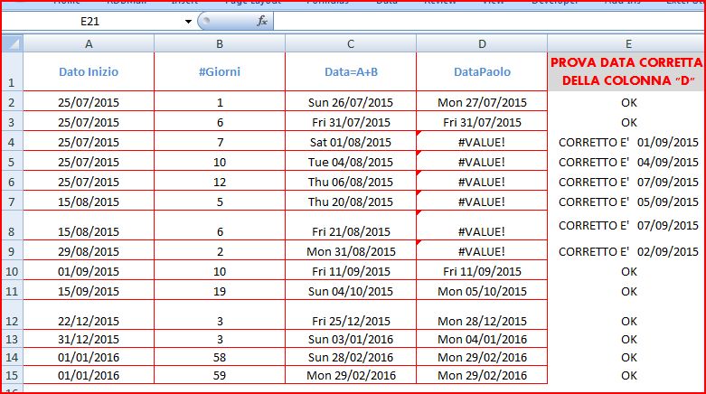

  1. Anonimo
    2015-09-22T17:26:06+00:00
    Ciao Paolo,
    Ho scaricato il tuo file e vedevo:
    Essendo fiducioso che la mia UDF funziona correttamente, ho premuto Alt+Ctrl+F9 per effettuare una recalcolazione di tutte le formula e, un millisecondo dopo, vedo invece:
    Mi pare che, in questo modo, tutte le tue formule restituiscano i risultati voluti.
    Detto questo, noto che hai usato l'intervallo A2:A20 , anzichè il mio intervallo di A2:A13, sul foglio DatePaolo per definire il nome Ferie. L'inclusione in questo intervallo di celle vuote potrebbe provocare problemi e questo dovrebbe essere evitato. Se, e quando, si aggiungono o si eliminano eventuali festività nazionali, modifica la definizione utilizzata per il nome Ferie. In alternativa, definisci Ferie come un range dinamico.
    Inoltre. per aiutare il ricalcolo di queste formule, nel codice della mia UDF, sostituisci la riga
    con:

  2. Anonimo
    2015-09-22T15:59:56+00:00
    Ciao Norman
    Ho sdoppiato il tuo file di esempio e, per distinguerlo dal tuo originale, l'ho ridenominato così: Paolo20150922_BIS e si trova posto in OneDrive all'indirizzo che segue:
     https://onedrive.live.com/?id=A35E0B80441FC6B5%21125&cid=A35E0B80441FC6B5&group=0
    Detto ciò, come potrai vedere dal mio file, ho inserito un 2° Foglio in cui ho immesso dei dati che però non so se servono per il prosieguo della realizzazione di questo File (vedi tu se eliminare qualcosa che non serve).
    Come potrai notare nel Foglio "DatePaolo", nelle Celle D4:D9 dà come risultato #VALORE! evidentemente il Codice ancora non calcola la sospensione feriale dall'1/8 al 31/8 che, ti ricordo, non va conteggiato (è come se non esistesse), se DataInizio è in Luglio, si contano i giorni di Luglio sino al 31 per poi continuare il conteggio ripartendo dal 1° Settembre (come da esempi che vedrai). Ovviamente qualsiasi DataInizio che decorre da Agosto, per il suo conteggio dei giorni si inizia direttamente dal 1° giorno di Settembre (come da esempi che ti ho fatto e che troverai nel Foglio "DatePaolo" nella Colonna "E").
    Le risultanze delle celle della Colonna "C" sono ovviamente tutte corrette e vengono calcolate così come avevo richiesto.
    Saluti ed a dopo, grazie per il tuo interessamento, Ciao Paolo

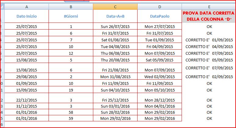

  3. Anonimo
    2015-09-22T05:02:48+00:00
    Ciao Paolo,
    Crea il nome Ferie per riferire alla prima colonna di una tabella delle festività Nazionali. Questa tabella può essere sul foglio di interesse, o su un altro foglio - eventualmente anche un foglio nascosto:
    Poi prova qualcosa del genere:
    • Alt+F11 per aprire l'editor di VBA
    • Alt+IM per inserire un nuovo modulo di codice
    • Nel nuovo modulo vuoto, incolla il seguente codice:
    Option Explicit
    Public Function DataPaolo(DataInizio As Date, _
                              NumeroDiGiorni As Long) As Date
        Dim myDate As Date
        Dim Nme As Name
        Dim v As Variant
        Dim i As Long
        Next i
            DataInizio = DateValue("31 august")
        End If
            myDate = DateValue("31 August") + Day(myDate)
        End If
            myDate = myDate + 1
        End If
            myDate = myDate + 1
        End If
            myDate = myDate + 1
        End If
        DataPaolo = myDate
    End Function
    • Alt+Q per chiudere l'editor di VBA e tornare a Excel.
    • Salva il fil con l'estensione xlsm
    Per l''esempio nello screenshot qui sopra, la formula immessa in D2. e trascinata in basso, era: =DataPaolo(A2,B2)
    Potresti scaricare il mio file di prova Paolo20150922.xlsm a:
                        **http://1drv.ms/1NIwNTq**
    Regards,
    Norman
