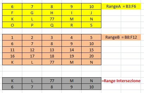

Ciao Mauro, dal tuo chiarissimo esempio ho capito la confusione implicita nella mia domanda.
In effetti quello che volevo chiedere è, spero, chiaramente mostrato nella figura che segue:

    Ciao Maurizio, non ho capito la critica, potrei rispondere, se usassi dei cicli For Next, che l'ordine delle righe nel risultato finale potrebbe dipendere da due fattori:
    1. da come svolgo i cicli, da 0 a N o da N a 0
    2. oppure se confronto A con B o B con A
    Comunque, in soldoni, il problema è semplice:
    Avendo un gruppo di record da aggiungere a uno esistente vorrei sapere se nel gruppo di record di partenza esistono record con struttura e valori uguali nel gruppo di destinazione. Questo a prescindere da chiavi univoche di identificazione.
    So benissimo che potrei ottenere il risultato con dei cicli ma, credo altresì, che se possibile utilizzare la matematica degli insiemi questo mi potrebbe far risparmiare molto tempo specialmente su strutture complesse e in numero elevato di records.

    Ciao Claudio,
    da questo esempio sembra che tu voglia ottenere i valori (sottolineato tre volte: i valori), in comune, per riga, negli intervalli B3:F6 e B8:F12. O, detto in altro modo, le righe con valori in comune nei due intervalli. Ho capito bene?
    Le operazioni cui ti riferivi all'inizio del thread, Unione e Intersezione di intervalli, invece prescindono dai valori contenuti nelle celle.
    Non è chiaro, inoltre, perché il risultato atteso debba essere quello in grigio nel tuo esempio e non piuttosto il seguente:
    6 7 8 9 10
    K L 77 M N
    Cioè nell'ordine in cui si presentano i valori in entrambi gli intervalli.
    la difficoltà, mia, sta nel fatto che quello che normalmente viene considerato è una cella (che è un range), mentre mentre nel mio caso è un range di celle, quindi il confronto deve essere conseguente. Per questo non so se è possibile. Questo è il problema anche se lo ho espresso, scusa l'espressione, alla p..e di segugio.
    Grazie Claudio
