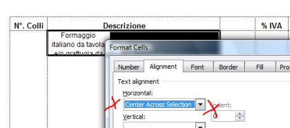

    Nota, tral'altro, che ho limitato l'avvio della funzione AutoFitMergedCells alla modifica di una o più celle nella intersezione della colonna E con il corpo della fattura, cioè l'intervallo E30:E44. Nel caso della tua versione, il codice sarebbe avviato, spesso inutilmente, in risposta ad una modifica di qualsiasi cella del foglio. Nota anche che,  la mia funzione agisce soltanto sulla riga/righe di interesse.  anzichè l'intero corpo della fattura.
    Per quanto riguardo le celle unite in un modello come quello in allegato come avresti risolto la colonna Descrizione senza utilizzarle?
    Io vorrei prendere in considerazione l'uso dell'opzione di allineamento Allinea al centro nelle colonne:

    Ultima cosa: ho imparato anche l'esistenza di "allinea al centro nelle colonne" che purtroppo non ho mai usato!
