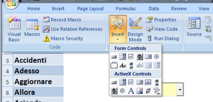

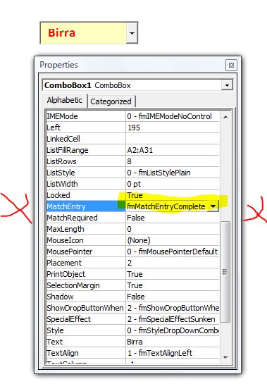

  3. Anonimo
    2015-11-22T07:36:31+00:00
    Ciao MecFala,
    Credo tu possa sfruttare un controllo ComboBox dagli strumenti ActiveX
    e imporre il valore fmMatchEntryComplete per la proprietà MatchEntry della ComboBox
    Potresti scaricare il mio file di esempio MecFala20151122.xlsx a:
                              **http://1drv.ms/1QBxhxq**
    Regards,
    Norman
