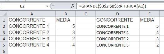

buonasera, ho creato un foglio excel da utilizzare in una gara per sfilata di moda, praticamente ho inserito nelle righe i numeri assegnati a i partecipanti, e nelle colonne il nome dei giudici, ad ogni giudice corrisponde un voto e ho calcolato i totali e le medie per ogni concorrente
ora vorrei fare in modo che, in due colonne a parte mi uscissero il numero del concorrente con la rispettiva media in ordine decrescente, cioe' dal voto maggiore al voto minore, faccio un esempio
CONCORRENTE 1 CONCORRENTE 2 CONCORRENTE 3 CONCORRENTE 4
GIUDICE 1 5 5 4 1
GIUDICE 2 5 1 4 3
GIUDICE 3 5 1 2 3
GIUDICE 4 5 4 1 5
GIUDICE 5 5 4 1 5
GIUDICE 6 5 4 1 5
MEDIA 5 3 2 4
in due colonne a parte ho questo
CONCORRENTE MEDIA
CONCORRENTE 1 5
CONCORRENTE 2 3
CONCORRENTE 3 2
CONCORRENTE 4 4
quello che vorrei ottenere io e' questo
CONCORRENTE MEDIA
CONCORRENTE 1 5
CONCORRENTE 4 4
CONCORRENTE 2 3
CONCORRENTE 3 2
cioe' i concorrenti con le medie ordinati in ordine descrescente, in modo da avere subito i primi tre classificati piu gli altri
non so se mi sono spiegata
come posso fare

    Supponi la seguente struttura:
    In A e B hai la tabella delle medie.
    In E2: =GRANDE($B$2:$B$5;RIF.RIGA(A1))
    In D2: =INDICE($A$2:$A$5;CONFRONTA(E2;$B$2:$B$5;0))
    Questo nell'ipotesi che le medie siano sempre diverse.

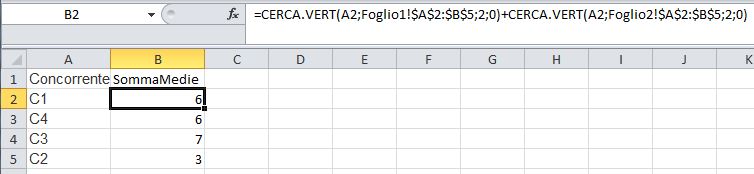

    spero di essermi spiegata. penso che per i primi tre, basta applicare la stessa formula pero' non riesco a fare la somma
    grazie
    saluti
    Per la somma delle medie, nell'ipotesi che le prime siano nel Foglio1 e le seconde nel Foglio2, stesso schema di partenza
    innanzitutto copierei un elenco di concorrenti (anche non ordinato) nella prima colonna del nuovo foglio, quindi farei la somma delle medie con la seguente formula
    in B2: =CERCA.VERT(A2;Foglio1!$A$2:$B$5;2;0)+CERCA.VERT(A2;Foglio2!$A$2:$B$5;2;0) da copiare in basso.
    Per il resto è sufficiente applicare le formule già suggerite.

    grazie perfetta anche per le medie uguali, approfitto della tua gentilezza, le formule cosi' vanno benissimo, vorrei fare un altra cosa, io ho due fogli in cui gli stessi concorrenti partecipano a due categorie, ho bisogno di avere oltre ai primi di ogni categoria i primi in assoluto, cioe' devo sommare i totali e ricalcolare i primi, in che modo posso fare, sempre con formule simili
    cioe' ho il primo foglio in cui ho questo risultato
    C1 5
    C4 3
    C3 2
    C2 1
    il secondo foglio in cui ho
    C2 2
    C4 3
    C1 1
    C3 5
    mi serve un terzo foglio in cui ho la somma dei risultati per ognuno dei concorrenti e i primi tre in assoluto
    grazie
    saluti

    In caso di medie uguali, tipo:
    5
    3
    3
    2
    In D2 la formula diventa:
    =INDICE($A$2:$A$5;CONFRONTA(GRANDE($B$2:$B$5+RIF.RIGA($B$2:$B$5)/100;RIF.RIGA(A1));$B$2:$B$5+RIF.RIGA($B$2:$B$5)/100;0))
    formula matriciale da confermare con Ctrl+Maiusc+Invio e da copiare in basso.

    2015-07-01T08:31:55+00:00
    grazie... funziona alla grande... perfettissimo
