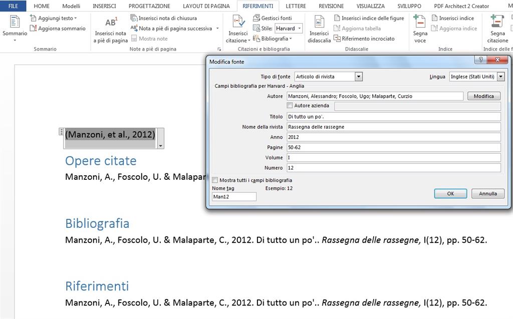

  1. Anonimo
    2015-03-09T13:05:03+00:00
    Ciao Maurizio,
    ho provato a fare il tuo stesso esperimento per mostrarti il problema. Fino ad un certo numero di autori, come hai mostrato tu, li elenca tutti nella bibliografia. Sopra un certo valore, nel mio caso 5 autori, invece succede questo:
    In pratica anche in Bibliografia (e riferimenti o opere citate, anche se non li utilizzo) come vedi non da più l'elenco totale degli autori ma mette di nuovo "Manzoni et al". Ma per la stesura delle tesi questo non è accettato.
    Spero ora di aver chiarito il mio problema!
    Grazie ancora
    Ele

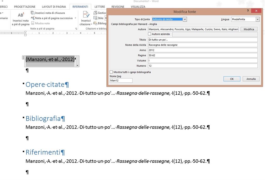

  2. Anonimo
    2015-03-09T11:39:06+00:00
    Ciao Le1987,
    osserva questa immagine:
    Come vedi ho inserito una citazione in stile Harvard, poi ho usato tutte e tre le opzioni del comando Bibliografia (Bibliografia, Opere citate e Riferimenti) e ho ottenuto in tutti e tre i casi quello che vorresti tu, se ho capito bene. Pertanto mi sfugge qualcosa...
