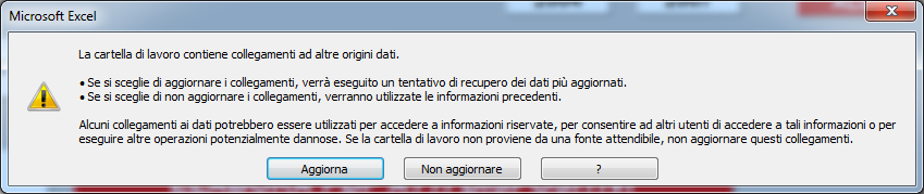

Buonasera, ho creato un codice vba che mi trasforma in PDF  dei files Excel che contengono dei collegamenti ad altre origini di dati.
Ogni volta sono costretto ( il messaggio sottoriportato lo devo convalidare 6 volte fino alla fine del lavoro) a premere aggiorna collegamenti per far proseguire il codice.
Vi chiedo se c'è la possibilità di evitare di fare tale operazione e rendere tutto automatico, cioè eseguire il codice in modo silente senza operazioni manuali di aggiornamento dei collegamenti.
Il messaggio è il seguente:
 Ringrazio chi mi aiuta in questo.

Ciao Nicola,
Esiste un modo per poter non far uscire questo messaggio e mantenere attivi  i collegamenti senza mai più dover premere Aggiorna, cioè tutto in automatico ma senza premere Aggiorna?
Vedi la sezione entitolata Aggiornamento automatico e nessun messaggio
nell'articolo di Support: Come controllare il messaggio di avvio sull'aggiornamento di cartelle di lavoro collegate in Excel:
https://support.microsoft.com/it-it/kb/826921

    Ciao Norman, grazie ho seguito il tuo consiglio ed ho risolto il problema.
    Alla prossima, ti saluto con sincerità e affetto.

    Buongiorno a tutti riprendo questa discussione per eliminare ( con la vostra competenza ed il vostro  aiuto) il messaggio dell'immagine che allego e che mi costringe a premere tantissime volte su aggiorna ( ho tanti collegamenti ad altri fogli con formule) prima di concludere l'operazione.
    Ciao Nicola.
