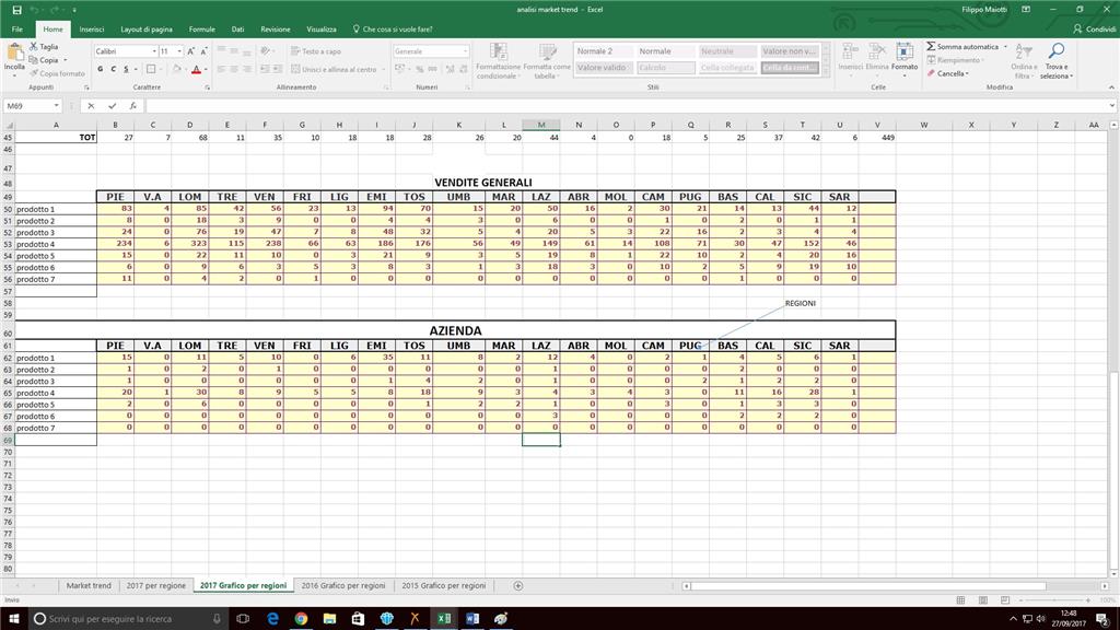

    Ciao Antonio,
    ho una domanda, ho una serie di dati di vendita come riportati qui sotto come immagine. Come faccio a fare un grafico unico che mi analizza e confronta l'asse delle ordinate su l'asse delle ascisse? (prodotti su regioni)  Vorrei vedere l'andamento di "AZIENDA" in base alle regioni in confronto ai dati di vendita generali in un unico grafico. Grazie
