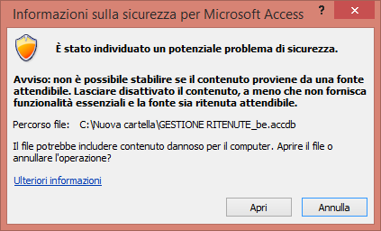

  1. Anonimo
    2015-11-20T17:58:52+00:00
    ciao Nicola,
    per il problema sicurezza prova a vedere se inserendo il percorso attendibile del BE risolvi.
    Per il resto, come di dicevo in precedenza, la routine di Giorgio effettua il relink delle tabelle qualora siano collegate...quella che ti ho suggerito le linka ex-novo oppure le relinka se già collegate.
    La differenza è tutta qua.
    Esempio.
    prendi il tuo be, fanne una copia, prendi una tabella a caso ed inserisci un nuovo campo.
    cambia il path del be nel tuo FE con le tabelle collegate e relinka il BE originale.
    relinka ora il be copia modificando il path, vedrai che la tabella in cui sei intervenuto per aggiungere il campo effettivamente mostra il campo aggiunto.
    Se effettui la stessa prova con la mia routine il risultato è lo stesso, la differenza sostanziale è che se l'FE è privo di tabella, comunque, le linka se vuoto, o relinka qualora cambi il path del BE come sopra indicato.
    Non sono un mostro in chiarezza ma spero che l'esempio sia sufficiente per capire un po' meglio.
    ciao, Sandro

  4. Anonimo
    2015-11-20T13:30:58+00:00
    Ciao Sandro provando e riprovando sono riuscito a risolvere il tutto, il tuo codice funziona benissimo, mi collega le tabelle.
    Il problema che ho proposto poco fa era dovuto al fatto che non ho inserito la funzione nel modulo e di conseguenza non  trovava la funzione .
    Ho notato una cosa, cioè che ogni volta devo confermare Apri come da immagine sottoriportata (ho 27 tabelle collegate e quindi lo devo fare 27 volte)  per poter collegare le tabelle. Non è possibile che il codice alleghi tutto in automatico senza chiedermi di farlo ogni volta?
    Grazie ancora una volta per avermi aiutato, comunque, per favore, dimmi cosa sbagliavo nel codice di Giorgio e perché non mi dava il risultato sperato?
    Ciao Nicola.
