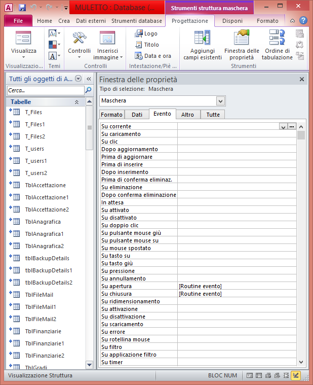

    Ciao Sandro, buongiorno, non so come mai ma appena lancio il tuo codice da un pulsante di comando si generano tabelle con il nr. 1 alla fine come da immagine allegata.
    Ti spiego e ti riporto il codice e come l'ho impostato.
    1. in un pulsante di comando, dal quale lancio la Sub ho inserito questo:

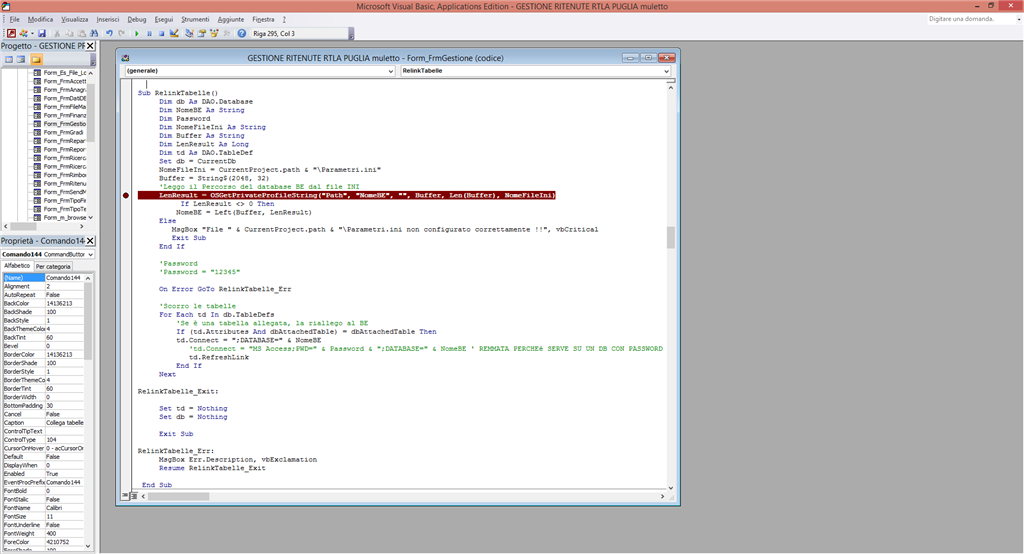

    Invece per quanto riguarda il codice di Giorgio con il Debug, mi viene eseguito il codice senza nessun problema ma le tabelle non si collegano, come invece avviene con il tuo codice.
    Ti spiego cosa ho fatto per il codice di Giorgio.
     1) ho inserito in un modulo il codice di Giorgio:

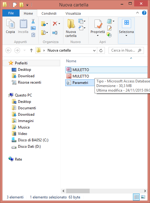

    1. nel file Parametri.ini ho inserito il testo come da immagine  ed è salvato nella stessa cartella del Fe:
    Attendo tuoi consigli e spiegazioni circa quanto summenzionato.
