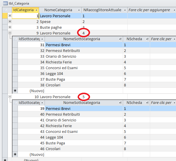

ho provato e tutta funziona meglio del previsto, senza dover clonare la tbl_sottocategoria
qui nel post precedente :
"clonata nelle sottocategorie, il contatore riparte da 1 cambiando raccoglitore pari al raccoglitore con idCategoria 1"
intendo ovviamente non clonare la tabella tbl_sottocategoria in toto, ma i records come mostra l'immagine della tbl_sottocategoria...ho copiato pari pari i records children del raccogliore lavoro personale id1 sui nuovi raccoglitore lavoro personale id4 e id5.
Questa clonazione l'ho eseguita per prova per avere testare il funzionamento della modifica proposta.
In caso di nuovo raccoglitore senza articoli children nella tbl_sottocategoria non inserisci il documento perché non hai modo di selezionare la sottocategoria.

con questa tabella tbl_categorie :

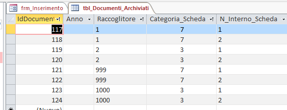

    ho provato e tutta funziona meglio del previsto, senza dover clonare la tbl_sottocategoria anche perchè serve solo per la fase di inserimento e per gestire i raccoglitori che man mano si esauriscono, come me :-)))
    Tabella iniziale con i Raccogliotori vuoti
    modifico il numero del raccoglitore, perche è pieno e quindi c'è necessità di crearne uno nuovo, ovviamente con le stesse schede, altrimenti viene creato uno specifico
    dopo l'inserimento ottengo quanto desiderato creando anche il CodiceDocumento
    Spero non mi sia illuso del correttto funzionamento, tanto desiderato, e ti ringrazio davvero di cuore per la pasienza e disponibilità mostrata....

    grazie e per soli 5 minuti avevo visto il db funzionare meravigliosamente :-))
    quando vado ad aggiungere il raccoglitore modificando il NRaccoglitoreAttuale ad esempio il raccoglitore numero 1 si è riempito e quindi dovendo creare un nuovo raccogliotore Lavoro Personale gli assegnerò il primo numero disponibile e cioè 4
    succede dopo il command button inserisci
    che il N_interno_Scheda incrementa riferendosi al valore Categoria_Scheda (scusami l'espressione).
    Invece dovrebbe succedere
    1-7-1-
    1-7-2-
    1-7-3-
    2-3-1
    2-3-2
    4-7-1 al posto di 4-7-4
    sicuramente l'impostazione di tutto il db non  è corretto.
    spero sia recuperabile..
    Grazie ancora

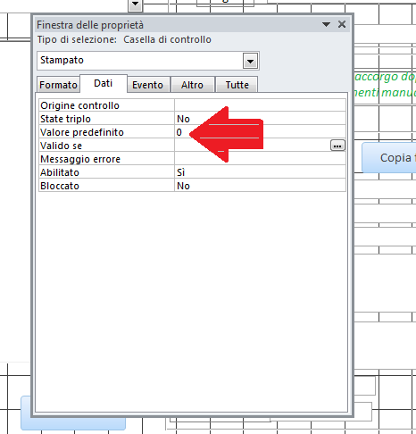

    imposta defaulValue 0 sul controllo stampato.
