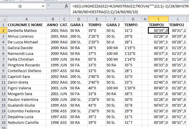

    Avrei una proposta di soluzione. Vediamo se ti va bene.
    Cominciamo un passo alla volta.
    1. Innanzitutto occorre accorpare (una riga dietro l'altra) tutti i dati eliminando le righe vuote e quelle contenenti i titoli ad eccezione della prima riga;
    2. Trasformare i tempi da formato testo a formato minuti/secondi/decimi effettivi sui quali poi effettuare eventuali calcoli nonché ordinamenti.
    La formula è la seguente:
    =SE(LUNGHEZZA(E2)>4;SINISTRA(E2;TROVA("'";E2;1)-1)/24/60+STRINGA.ESTRAI(E2;RICERCA("~""";E2)-2;2)/24/60/60+DESTRA(E2;1)/24/60/60/10;SINISTRA(E2;2)/24/60/60+DESTRA(E2;1)/24/60/60/10)
    avendo l'accortezza di attribuire ai valori risultanti il formato personalizzato:
    [mm]'ss'',0 (dove il doppio apice è quello del Maiusc+2).
    In alcuni casi potrebbero risultare degli errori. Ciò quando i tempi (testo) non sono formati da una coppia di minuti (4" anziché 04") oppure quando manca il decimale finale. In questi casi occorre correggere a mano i tempi testo completandoli.
    Esempi: 5"0 da correggere in 05"0; 15" in 15"0).
    In pratica: mentre per i minuti non v'è problema, sia che vi siano sia che manchino, i secondi devono essere in due cifre e non deve mai mancare il decimale (anche se =0).
    Vedi il seguente schema:
    Se ti va bene possiamo proseguire per risolvere gli altri quesiti, altrimenti mi fermo qua.
