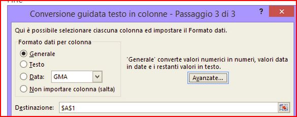

Ciao Nicola,
Invece si aprire il file csv direttamente in Excel,  prova a utilizzare il menu Dati ( Dati Esterni Testo) e la sua conversione guidataper aprirlo  [Nota che la mia versione di Excel e' inglese!]. Nel passaggio3, seleziona la colonna di interesse e imposta l'opzione Testo:
In questo modo, le matricole saranno importate in forma di testo e non saranno convertite in numeri esponenziali.

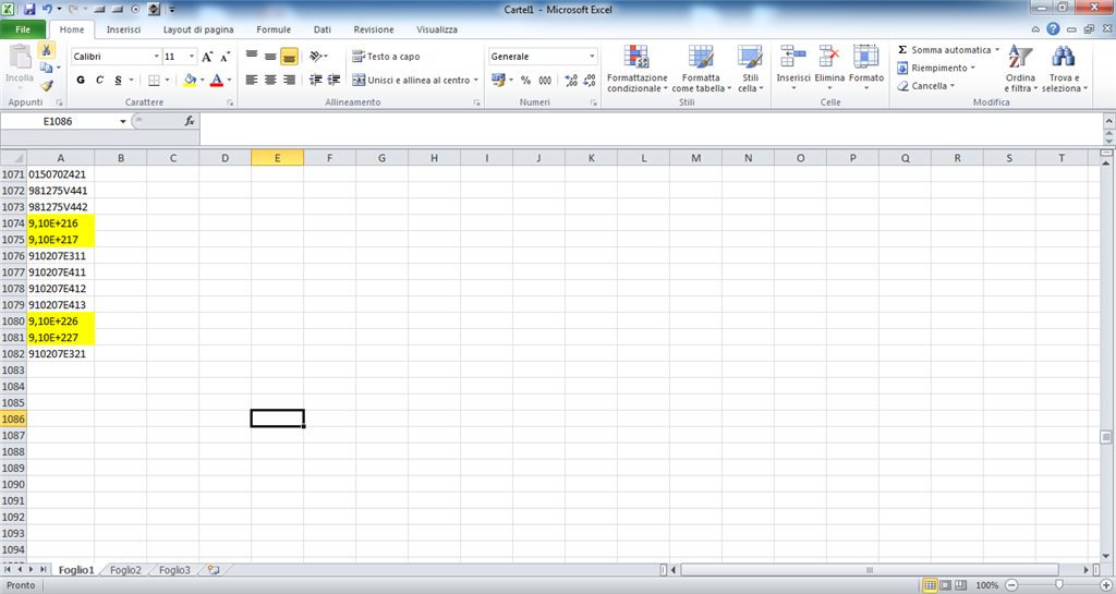

    Ciao Norman, ho seguito alla lettera quello che mi indichi ma il problema non si risolve pur andando dal menuDati ( Dati Esterni Testo).ti allego l'immagine delle matricole non convertite con il tuo consiglio.
    Cos'altro posso fare, non so come risolvere il problema, colui che mi passa il file CSV non può inviarmelo in nessun altro modo, così lo elabora il suo programma.
