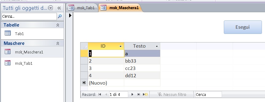

ho questo semplice problema, che schematizzo:
Tabella "Tab1" con un campo "Codice"; maschera "mskTab1" (associata a Tab1) - sulla quale voglio operare in "Visualizzazione Foglio Dati" e quindi con più righe a video -; in VBA, vorrei costruirmi in memoria una tabella con tutti i valori dei codici digitati, ma non trovo l'istruzione giusta per recuperare in ciclo il tutto (Me.Controls.item ....  ??).
Ovviamente ho semplificato, perchè poi ho anche una intestazione, submaschera, ecc., ma su questo - al momento ! - non ho problemi.
Grazie in anticipo per la solita disponibilità
Ivo

ciao Ivo,
con la maschera a machere continue credo che tu debba appoggiarti al recordset della maschera/sottomachera perché il controllo è uno solo anche se al maschera visualizza tutti records del recordset.
La differenza di appoggiarsi alla proprietà recordsetClone rispetto alla recordset della maschera/sottomaschera sta nel fatto che con il primo non sposti il bookmark al movenext di ogni record che viene scrollato, dipende un po' da cosa devi fare...
prova:

Sub getNO_bookmarks()
Dim rst As DAO.Recordset
Set rst = Me.msk_Tab1.Form.RecordsetClone
With rst
    Do While Not .EOF
        MsgBox .Fields("id").Value
        rst.MoveNext
    Loop
End With
Set rst = Nothing
End Sub
Sub getBookmark()
With rst
    Do While Not .EOF
        rst.MoveNext
    Loop
End With
Set rst = Nothing
End Sub
ciao, Sandro.

Anonimo
2015-06-22T14:42:46+00:00
ciao Ivo53,
vediamo se ho capito....
prova questo codice su evento click del command button esegui :
***edit ***
With rst
    Do While Not .EOF
        rst.MoveNext
    Loop
End With
Set rst = Nothing
dovresti vedere apparire un messaggio che ti mostra nell'ordine 1,2,3.4
**fine edit ***
Private Sub Esegui_Click()
With rst
    Do While Not .EOF
        MsgBox .Fields("testo").Value
        rst.MoveNext
    Loop
End With
Set rst = Nothing
End Sub
dovresti vedere apparire un messaggio che ti mostra nell'ordine A, bb33, cc23,dd12...
ciao, Sandro.

  1. Anonimo
    2015-06-22T16:13:46+00:00
    Grazie, funziona!
    ps: pensavo però ci fosse qualcosa di più "nativo" senza ricorrere ai DAO e Recordset. Comunque va bene lo stesso

  2. Anonimo
    2015-06-22T14:24:09+00:00
    Ciao, Sandro,
    grazie per la risposta. Non so cosa mi sfugge, ma avrei semplicemente bisogno di capire come reperire i valori dei campi "Testo" (ID=1,2,3,4,ecc.) in questo semplicissimo Data Base di prova, quando premo il tasto "Esegui".
    Grazie e buona giornata
    Ivo
