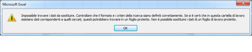

  1. Anonimo
    2015-10-06T19:19:06+00:00
    Ciao Norman non so perché seguendo passo passo quanto tu mi indichi ho il messaggio di errore che ti allego, dove sbaglio?. Eppure ho copiato questo da te:~* e digitato tenendo premuto Alt +010 sulla tastiera numerica.
    Ho pure selezionato il range per la modifica dei dati.
    Ciao Nicola.

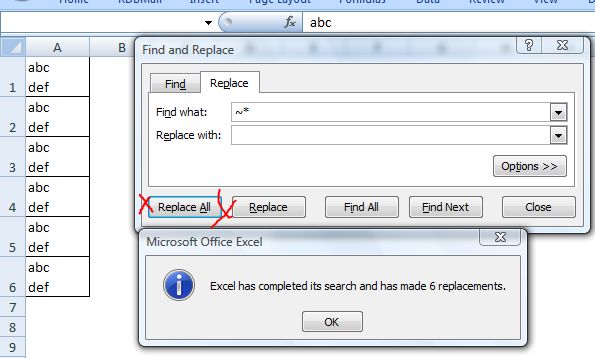

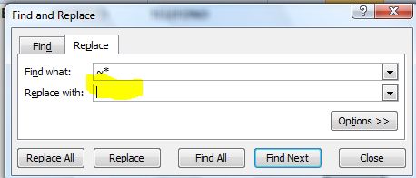

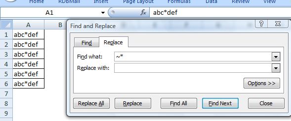

  2. Anonimo
    2015-10-06T18:52:54+00:00
    Ciao Nicola,
    Ho immesso il testo abc*def nelle celle A1:A6
    Maisc+F5 per aprire  la finestra di dialogo Trova e sostituisci
    Nella prima scheda, Trova ho messo ~*
    Nota che la tilde ~ è necessario per indicare che l'asterisco non deve essere trattato come un jolly.
    Nella seconda scheda (Sostituisci), immetto ALT+010 tenendo premuto ALT mentre digito 010 sulla tastiera numerica. Nota che non si vede nulla nella scheda!
    Faccio clic su Sostituisci Tutti (Replace All):
    Tutto fatto!
