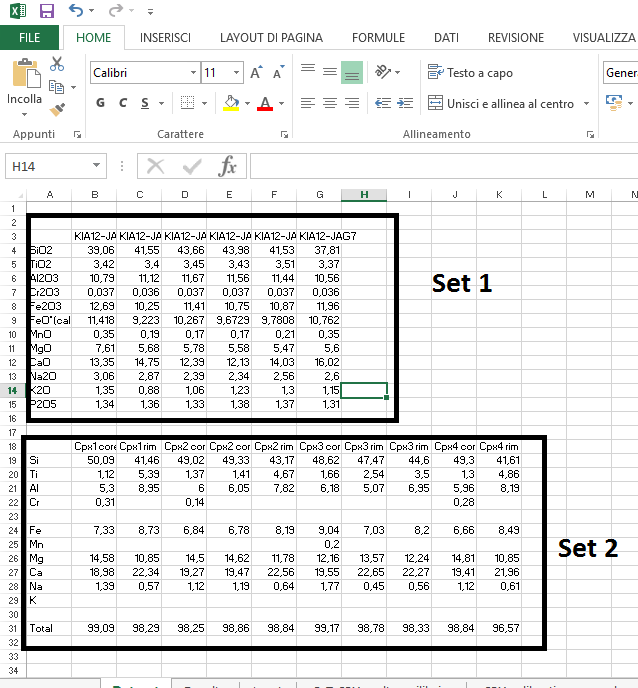

  4. Anonimo
    2016-02-02T08:48:56+00:00
    Ciao Mauro,
    grazie per la risposta!
    Ho provato il tuo codice, ma non è adatto alle mie necessità. Ti allego una immagine per spiegarti meglio.
    Questi in figura sono i miei dati di partenza e il mio obiettivo è comparare ciascuna colonna del set 1 con ciascuna colonna del set 2. Il database al momento è molto ristretto, ma a breve sarà considerevolmente più ampio.
    In sostanza, quello che voglio fare è copiare la colonna B3:B15, incollarla sul foglio di calcolo 2, copiare la colonna B18:B29 incollarla sul foglio di calcolo 2, copiare i risultati dal foglio 2 ed incollarli sul foglio 3, e poi sostituire alla colonna B18:B29, le colonne C18:C29, poi D18:D29 , E18:E29, e così via sino alla K18:K29. Ovviamente ognivolta che sostituisco le colonne del set 2  sul foglio2 copio ed incollo i risultati ottenuti nel foglio 3.
    Ultimato questo ciclo dovrei prendere la colonna C3:C15 dal set 1, incollarla sul foglio 2, poi prendere la colonna B18:B29 dal set 2, incollarla sul foglio 2, salvare i risultati sul foglio 3, e proseguire in maniera iterativa per ogni colonna del set 2, fino alla K18:K19.
    Poi andare alla terza colonna del set1 ossia la D3:D15... e così via..
    Spero che tu abbia capito un po meglio cosa sto cercando di fare, e sopratutto che tu possa darmi un prezioso aiuto!
    Se ti serve ti posso incollare il codice che ho scritto...
    Grazie mille!
    Buona giornata!
    Giuseppe
