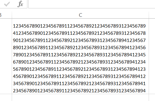

    Se non vedi ancora tutti i caratteri, modifica l'altezza della cella. Vedi gli ultimi due paragrafi qui:
    Qui un esempio di ben più di 180 (490) caratteri visibili nella cella:
