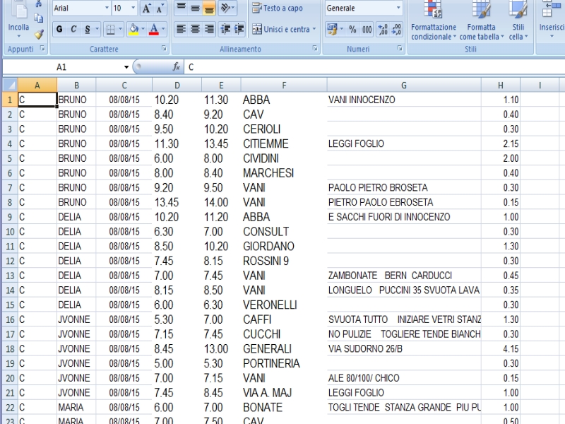

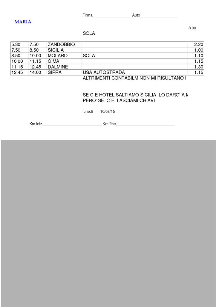

    Per il resto, questa macro è una piccola parte di una piu complessa che sto traducendo dalle vecchie macro 4.0 in VBA, la macro ha il compito si stampare, salvare e archiviare le schede di lavoro che compiliamo giornalmente
    Questa è un faximile di scheda
    Quando lancio la macro 4.0 esegue le seguenti operazioni:
    • verifica la correttezza degli orari,
    • archivia in un file SCH.xlsm tutte le schede in una sezione che corrisponde al giorno (lunedi, martedi, ecc)
    in modo che quando farò i programmi di lavoro i giorni successivi mi propone quelli corrispondenti allo stesso giorno della settimana precedente (sono sempre simili al 90% e risparmio molto tempo)
    • smista le schede a seconda che debbano essere stampate e archiviate, solo stampate, solo archiviate, per fare questo metto in una cella della scgeda una lettera S, N, A.
    • esegue la stampa,
    • a questo punto entra in funzione la tua macro che mi apre il file del mese e anno che prende dalla data sulle schede che devo archiviare, per farlo trasformo la data delle schede in MMAAAA che viene scritto nella cella A1 dalla quale apro il file se è presente, altrimenti mi crea un file nuovo (questo succede ogni mese).

    Questo sotto è il riepilogo dell'archivio e ogni mese raggiunge circa 2'000 righe
    Come vedi ho tantissimo lavoro da fare, sicuramente per qualche passaggio complesso avro ancora bisogno di aiuto.
    Grazie
    Roberto
