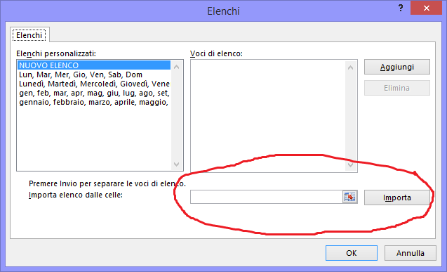

ma tu hai creato l'elenco personalizzato con l'ordine che vuoi?
per creare l'elenco personalizzato scrivi da qualche parte in diverse celle i valori nell'ordine che devono avere, poi vai nella scheda File > Opzioni di Excel. Vai nella scheda Impostazioni Avanzate, falla scorrere, poi cerca Modifica elenchi personalizzati.
Seleziona le celle che contengono il tuo elenco e importalo.

    è possibile che le "etichette/campi" del filtro dati mantengano l'ordine della tabella d'origine (ovvero quello di A2:A6)?
    Si, crea un elenco personalizzato con i dati nell'ordine che desideri. Fai clic sul filtro col tasto destro e scegli Impostazioni filtro dati. Nella sezione Ordinamento e filtri degli elementi, spunta l'opzione Per l'ordinamento usa elenchi personalizzati.
