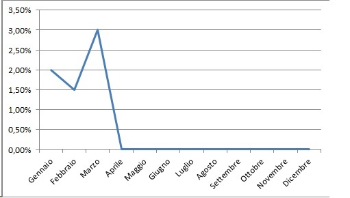

ho un grafico a linee in cui devo rappresentare l'andamento di un indice nei 12 mesi dell'anno.
Ho impostato i valori della serie Y con i dati del grafico selezionando un range fisso (per esempio A2:L2).
Il range dell'asse X contiene i 12 mesi da gen a dic (A1:L1).
Il range dei valori Y  contiene formule.
Se rilevo i dati a marzo, i valori Y da aprile in poi saranno vuoti.
gen-15 feb-15 mar-15 apr-15 mag-15 giu-15 lug-15 ago-15 set-15 ott-15 nov-15 dic-15
2,00% 1,50% 3,00%
Il grafico risultante è questo, mentre io vorrei che la linea si fermasse a marzo  senza la brusca discesa a zero.
Suggerimenti?

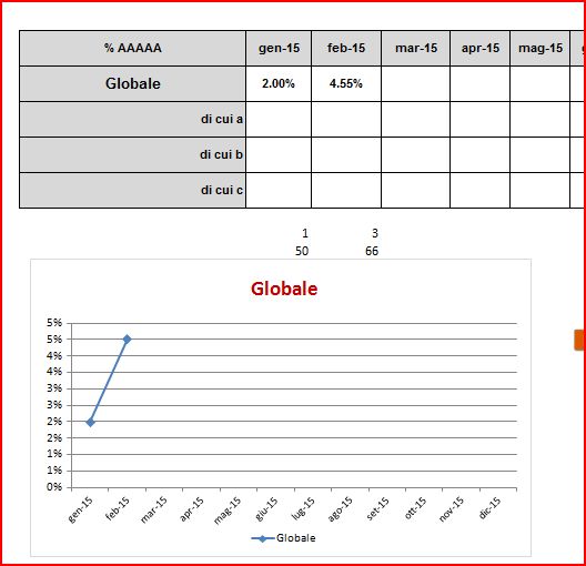

Per il foglio esempio ho utilizzato la formatazzione condizionale per nascondere i valori  #ND nell'intervallo H13:S13 e ho ottenuto il seguente risultato:

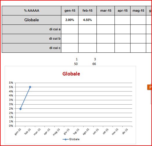

Per il secondo foglio, esempio2, ho inserito una nuova riga sotto la riga 12 e, nelle celle H13:S13 della nuova riga ho immesso delle formule del tipo originariamente utilizzato da te, cioè:
                      =SE(H19=0;"";H18/H19)
Ho quindi nascosto la riga 12.
In questo secondo caso, ho ottenuto il seguente risultato:
In entrambi i casi credo di aver fornito soluzioni praticabili al problema e potresti scaricare il file NixioEsempio20150715.xlsx a:
