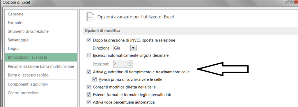

Tieni premuto CTRL mentre fai il trascinamento.
Se in A1 scrivi 1 e trascini verso il basso tenendo premuto CTRL vedrai in A2 2, in A3 3, ecc.
Se il A1 scrivi 1 e in A2 3 e quindi selezioni le due celle e trascini verso il basso (non importa in questo caso premere CTRL) vedrai via via la serie 5, 7, ecc.
Al contrario, per il testo, se vuoi ripetere sempre lo stesso numero (Esempio: Pippo1) in coda al testo, dovrai trascinare tenendo premuto CTRL.
Controlla anche nelle Opzioni che siano spuntate queste voci:
