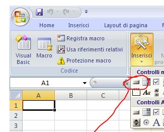

Sul foglio di interesse, inserisci due pulsanti dagli Controlli Modulo

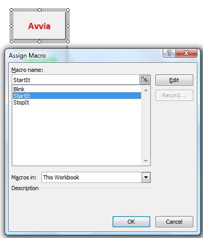

  • Fai clic dx sul primo pulsante | Assegna Macro | StartIt | OK
  • In modo analogo, fai clic dx sul secondo pulsante | Assegna MacroStopIt| OK
  • Salva il file con l'estensione xlsm
Per avviare il lampeggio delle celle di interesse, premi il primo pulsante; per terminarlo, premi il secindo pulsante.
