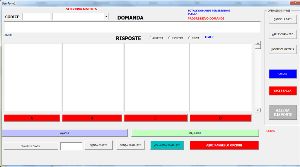

Ho creato un programmino in Excel (con codice VBA) che mi serve per preparami ad un concorso pubblico che ha prove di cultura generale.
Vorrei simulare con un cronometro il tempo di risposta ad un numero di domande come accade nella realtà, es. impostare un tempo di 60 minuti per rispondere a tot domande.
Allego la schermata della Userform creata che contiene tanti pulsanti con tante funzioni, chiedo il vostro aiuto per poter, basandosi sui tre Option Button chiamati:ARRESTA-RIPRENDI-INIZIA.
In poche parlo quello che vi chiedo gentilmente è questo:
1)al click sull'OPTION Button chiamto INIZIA si deve far partire il tempo ( magari impostato prima in una INPUTBOX oppure a voi il consiglio o la scelta migliore per fare ciò);
  1. Al click  sull'OPTION Button chiamto ARRESTA poter bloccare il tempo per poi farlo ripartire al Click  sull'OPTION Button chiamto RIPRENDI.
  2. Eventuale possibilità di poter annullare il tutto in qualsiasi momento come se non violessi impostare più il tempo.
Spero di essere stato chiaro e comprensibile, chiedetemi ulteriori dettagli se non sono stato chiaro nell'esposizione della mia esigenza.

Ciao Norman, innanzitutto, come sempre ti ringrazio per la tua disponibilità e professionalità.
Per quanto riguarda questo:
Durante il fine settimana, credo che sia a volte necessario di essere più paziente!
chiedo immensamente scusa se vi ho pressato, non volevo produrre questo effetto, vi stimo e vi seguo con molto interesse ed affetto.
Non era affatto mia intenzione di ammonirti  o castigarti! Volevo semplicemente rilevare il fatto che il numero di volontari che aiutano in questa comunità diventa gravemente impoverito tra venerdì sera e lunedi mattina! Di conseguenza, è molto più probabile che le risposte saranno parimenti meno numerose e possono essere soggetti ad un ritardo che sarebbe insolito prima o dopo il fine settimana .
Ti ringrazio per il codice che mi hai postato, cercherò di utilizzarlo ed adattarlo alla mia Userform.
Ti chiedo se sia possibile impostare il tempo da far trascorrere magari in una InputBox ogni volta che parte il tempo per lo svolgimento del quiz senza impostarlo cosi:Public Const iQuizTime As Long = 3600                          '\ 3600 secondi =1 ora  magari consigliando all'utente di imposarlo sempre in secondi, oppure in minuti.
