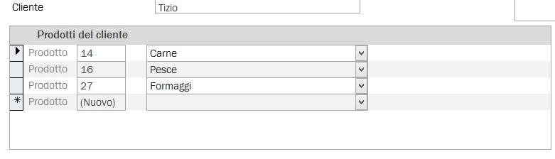

Ho il seguente problema:
Ho una Form (diciamo "Clienti") con una subForm collegata (diciamo "Prodotti Cliente") in cui indico i prodotti acquistati dal singolo cliente.
Questa subForm è costituita da una comboBox (a due colonne), in modo da poter inserire i prodotti (o cancellarli).
Vorrei recuperare dalla subForm l'elenco di tutti i prodotti del cliente, ma non riesco a capire come fare: l'istruzione "Me.comboParole.Column(1)"  mi restituisce ovviamente il prodotto corrente, ma vorrei recuperare l'elenco completo - ad esempio in fase di Load della maschera -, senza fare l'accesso al DB ma direttamente dalla combo della subForm.
Grazie in anticipo e buona giornata
Ivo

    Ciao Ivo,
    Con un semplice ciclo VBA puoi estrarre solo i valori memorizzati, quello che vedi a video non è quello che è memorizzato nel database ma è il risultato dell'incrocio di due tabelle ClientiProdotti  e Prodotti fatto tramite la combo.
    Infatti la tabella ClientiProdotti è composta dal suo Id poi dal campo Cliente che non è il nome del cliente ma è l' ID relativo della tabella Clienti poi dal campo Prodotto che non è la descrizione del prodotto ma l'ID relativo della tabella prodotti.
    Per far meno confusione potresti chiamare i campi della tabella ClientiProdotti così:
    Id
    Id_Cliente
    Id_Prodotto
    questi nomi dei campi mostrano la vera natura dei dati memorizzati.
    Ciao
    Giorgio

  1. Anonimo
    2016-02-04T20:09:41+00:00
    Ciao Ivo,
    direi che Karl ha risposto correttamente in base all'oggetto della tua domanda "Access combobox: leggere tutti i valori"
    se vuoi solo i prodotti assegnati ad un cliente dovrai scorrere i record della tabella ClientiProdotti filtrata dal cliente desiderato.
    Qui un paio di metodi che lavorano nell'evento click di un pulsante posto nella maschera principale
    Il primo forse più complesso ma adatto a grossi volumi di dati
    Private Sub Comando1_Click()
        Dim StrSql As String
        Dim Rs As DAO.Recordset
        Dim StrProdotti As String
        StrSql = "SELECT Prodotti.Prodotto " & _
                 "FROM ClientiProdotti INNER JOIN Prodotti ON ClientiProdotti.Prodotto = Prodotti.ID " & _
                 "WHERE ClientiProdotti.Cliente = " & Me.ID
        Set Rs = CurrentDb.OpenRecordset(StrSql)
        If Rs.RecordCount <> 0 Then
           Rs.MoveFirst
           Do Until Rs.EOF
              StrProdotti = StrProdotti & ";" & Rs!Prodotto
              Rs.MoveNext
           Loop
        End If
        Rs.Close
        Set Rs = Nothing
        MsgBox Mid(StrProdotti, 2)
    End Sub
    Il secondo più semplice ma da utilizzare se il cliente ha pochi prodotti (10~20)
    rivate Sub Comando2_Click()
        Set Rs = Me.msk_ClientiProdotti.Form.RecordsetClone
           Rs.MoveFirst
           Do Until Rs.EOF
              StrProdotti = StrProdotti & ";" & DLookup("Prodotto", "Prodotti", "Id = " & Rs!Prodotto)
              Rs.MoveNext
           Loop
        End If
        Set Rs = Nothing
    End Sub
    Ciao
    Giorgio Rancati

  2. Anonimo
    2016-02-04T17:27:52+00:00
    Grazie, Karl, ma così facendo mi restituisce l'elenco completo e non solo quello del cliente su cui sono posizionato.
    Per maggior chiarezza, metto quiun esempio.
    Grazie e buona serata
    Ivo
    https://drive.google.com/file/d/0BwowIQGm0-NOVVRxVElwVzBUUE0/view?usp=sharing
