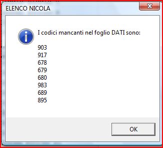

    Ciao Niccola,
    Ciao Maurizio, ciao Norman, innanzitutto infinite grazie per il vostro prezioso e fantastico codice, per entrambi brillante.
    Ho effettuato alcune prove aggiungendo alcuni codici nella colonna B del Foglio1 e dopo aver lanciato i vostri due codici noto che quello di Maurizio si aggiorna  e mi rileva i nuovi codici non presenti nel foglio DATI alla colonna A, mentre quello di Norman non me li rileva.
    Per me invece il mio codice funzione senza alcun problema.
    Eseguendo il codice con il file che hai caricato inizialmente, ottengo il seguente MsgBox:
    Potresti scaricare questio file con il mio codice a:  **http://1drv.ms/1HhxDRR**
