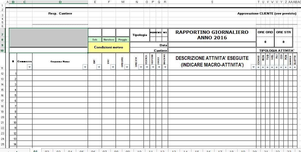

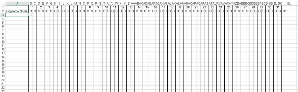

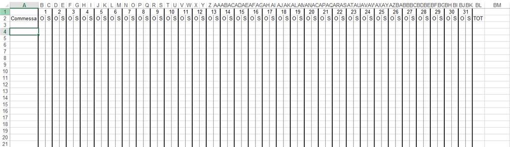

Buongiorno,
ho disperato bisogno del vostro aiuto.
ho un file excel con 33 fogli; i primi 31 sono dei rapportini dove devo inserire nome e cognome dei dipendenti con il numero di ore ordinarie e straordinarie.  il foglio di riepilogo ORE invece deve contenere l'elenco di tutti i nomi e cognomi (quindi un riepilogo di tutti i valori trovati nei 31 fogli precedenti) in modo da creare un calendario come quello in figura gestibile con le formule "somma.se" ; il foglio riepilogo commesse invece deve essere analogo solo che giorno per giorno mi dice quante ore ordinarie e straordinarie sono state fatte su tutte le commesse che sono state inserite via via nei 31 fogli precedenti. chiedo il vs aiuto perchè i calendari me li riesco a gestire con la formula "somma.se" , ma non riesco in nessun modo (ho provato a copiare ed adattare le macro che gli utenti avevo postato in altre discussioni) a far si che, in un foglio i nominativi, e nell'altro foglio gli id-commessa, vengano riepilogati correttamente. VI PREGO, AIUTATEMI :)

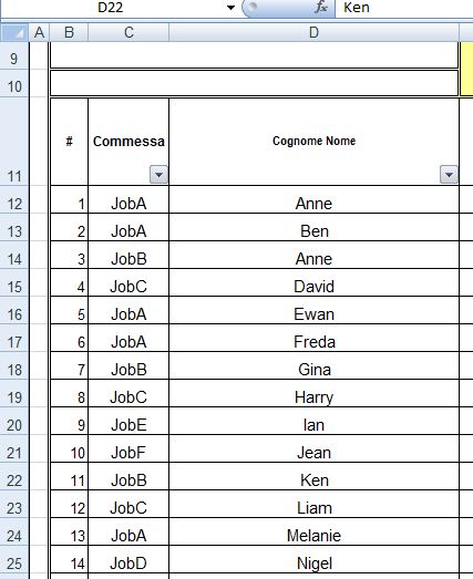

    Ho scaricato il tuo file e, per eseguire le mie prove, ho immesso dei dati sui fogli 01 a 31,
    Il codice funziona automaticamente in risposta all'immesso, la modifica o la cancellazione di qualunque dato nelle colonne C:D, e sotto le intestazione nella la riga 11, dei fogli 01-31, per riempire o aggiornare i nomi dei dipendenti e/o le commesse in colonna A dei fogli di riepilogo RPG ORE e  RPG CMS. Nota che i dati nella prima colonna di questi due ultimi fogli vengano ordinati/riordinati, utilizzando la funzione SortedList.
    Potresti scaricare il mio file di prova Giuseppe20160213.xlsm a:
    https://www.dropbox.com/s/rl9n8k6xm8gxxz1/Giuseppe20160213.xlsm?dl=0
