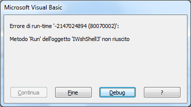

Salve a tutti
all'interno di una maschera ho un campo con il nome dei file (pippo.txt....) presente in una cartella "C:Musica" ed un pulsante APRI Comando28
ho inserito il seguente codice
Private Sub Comando28_Click()
 Dim wshshell As Object
   Set wshshell = CreateObject("wscript.shell")
 wshshell.Run """" & "C:Musica" & FILE & """"
End Sub
Se il file è presente si apre senza nessun problema e con l'occasione chiedo se è possibile visualizzare il relativo file nella maschera di access (come se fosse incorporato)
Se invece il file non è presente nel percorso esce un errore che vorrei sostituire con un messaggio "Il file non è presente"
Grazie a Voi Tutti.

Ciao peppe,
per la visualizzazione, non conosco un metodo per incorporare l'applicazione "Blocco note" in una maschera.
per il messaggio di errore puoi fare così:
 If Dir("C:\Musica" & FILE) = "" then
    MsgBox "Il file non è presente!!",vbExclamation
    Exit Sub
 End IF
 wshshell.Run """" & "C:\Musica" & FILE & """"
 End Sub
Ciao
Giorgio Rancati

    2015-03-16T13:17:04+00:00
    Grazie Giorgio
    Tutto funzionane
    Gentilissimo come sempre
