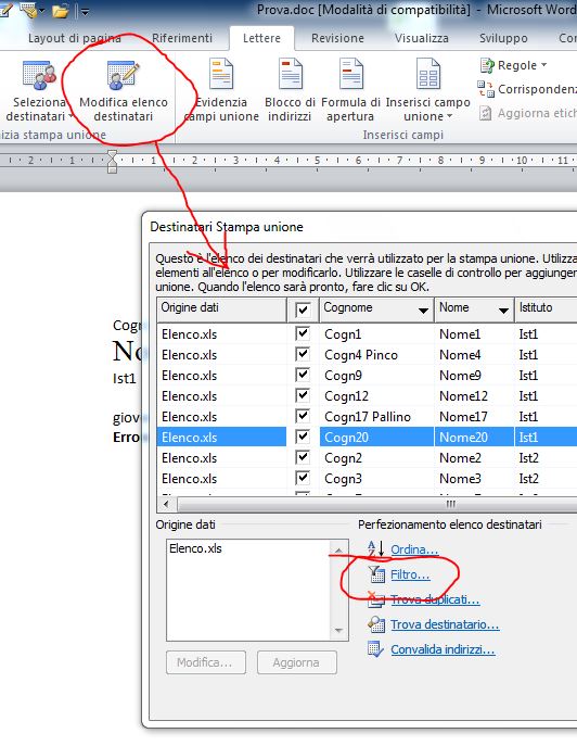

Ti ringrazio per la risposta, ma come faccio a inviare la mail solo ai fornitori che rispettano la condizione sotto riportata?
La cella F1 contiene la funzione oggi() che determina la data all'apertura del file.
Avrei bisogno di inviare una mail agli indirizzi contenuti nella colonna C solo a quei fornitori per i quali il documento risulta scaduto (data contenuta nella cella Dxxx < alla data contenuta della cella F1)
Devi impostare un filtro nella Stampa Unione.
In Word: barra Lettere/Modifica Elenco Destinatari.
Vedi la figura seguente
