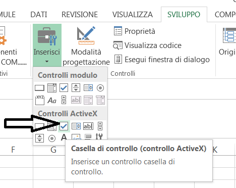

    Utilizza il controllo ActiveX, più gestibile:
    E questo il codice, presupponendo il controllo si trovi nel Foglio1:
    Public Sub NomeTuaMacro()
        If Foglio1.CheckBox1.Value = True Then
             'fai qualcosa
        Else
            'fai altro
        End If
    End Sub

    La CheckBox e una ActiveX?
    Questa macro, da inserire in un modulo standard, verifica lo stato della CheckBox1 nel Foglio1:
    Public Sub m()
        MsgBox Foglio1.CheckBox1.Value
    End Sub
