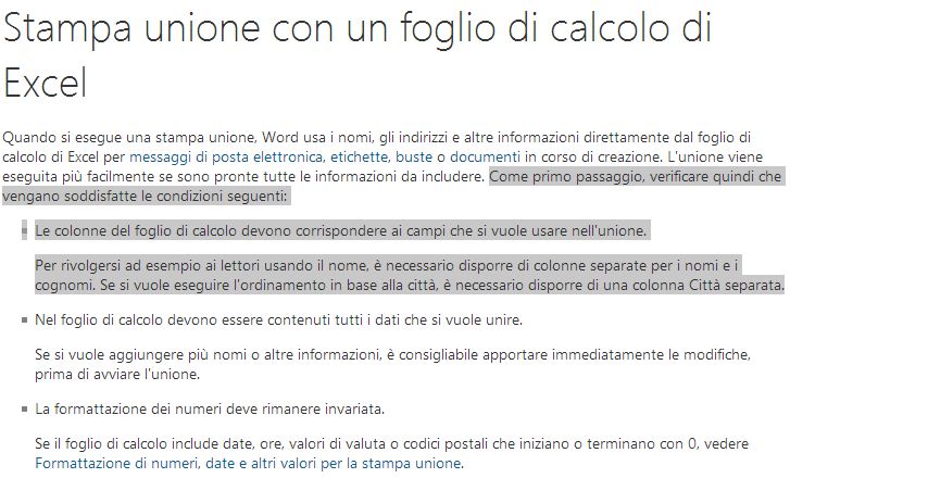

  1. Anonimo
    2016-01-05T16:06:32+00:00
    Ciao Vito,
    ho provato ma mi blocco al punto 4. Mi da un errore con la struttura del file excel e non me lo fa collegare.
    il file excel non ha nulla di strano è un semplice file di testo, (c'è solo un foglio pivot, può essere il problema?)
    Vedi il primo paragrafo dell'articolo:
    Per fare la stampa unione, utilizzando Excel per fornire i dati, bisogna che i dati siano disposti in una tabella del tipo indicato qui sopra.
    Regards,
    Norman

  4. Anonimo
    2016-01-05T12:04:47+00:00
    Ciao Vito,
    avrei la necessità di creare dei file word partendo da un file excel per la consegna di buste paga.
    ho un file excel simi a quello postato sotto e vorrei creare un file word (anche in excel se non fattibile in word) che mi vada a pescare da excel i nominativi in base al sub reparto e mi crei un file word per ogni sub-reparto.
    secondo voi è fattibile? mi dareste una mano?
    Vedi l'articolo di Support:
                         Stampa unione con un foglio di calcolo di Excel
    https://support.office.com/it-it/article/Stampa-unione-con-un-foglio-di-calcolo-di-Excel-858C7D7F-5CC0-4BA1-9A7B-0A948FA3D7D3?ui=it-IT&rs=it-IT&ad=IT
    Regards,
    Norman
