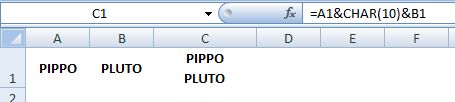

Prova qualcosa del genere:
  • Seleziona la cella C1
  • Scheda Home, nel gruppo allineamento, fai clic su Testo a capo
  • A1;     PIPPO
  • B1:     PLUTO
  • C1:     =A1&CODICE.CARATT(10)&B1
Regards,
Norman

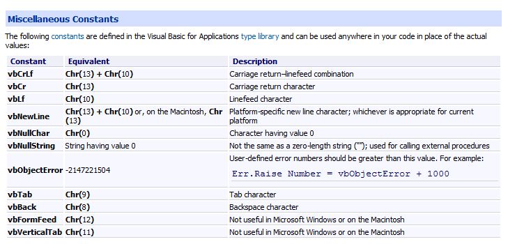

Credo che le seguenti informazioni,  dalla Guida VBA della mia versione inglese di Excel, che riguardono varie costanti, possano anche essere di interesse:
