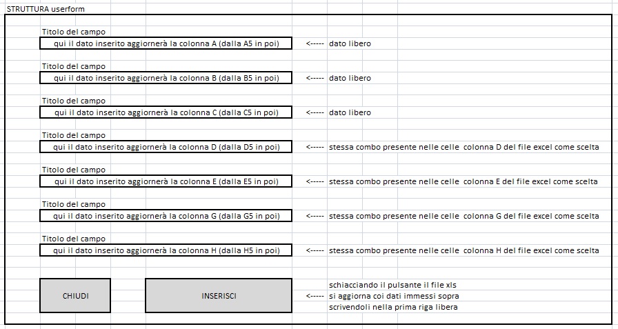

  2. Anonimo
    2015-05-07T17:00:08+00:00
    I campi editabili sono i 7 elencati con le specifiche di inserimento, il tasto 'chiudi' dovrà chiudere la userform senza aggiornare nulla, mentre il tasto 'inserisci' dovrà aggiornare le celle del file xls partendo dalla riga 5 ma popolando la prima riga libera (es. se ho già le celle compilate sulla riga 5 un nuovo inserimento tramite la userform mi andrà a scrivere sulle celle della riga 6).
    Una piccola specifica: le combo sono delle scelte ad elenco a tendina e mi piacerebbe che i campi che ho segnato nel disegno replicassero i dati esatti delle combo presenti nelle celle.
    Sono a disposizione per ogni chiarimento.
    Grazie mille!
    Massimo

  3. Anonimo
    2015-05-07T16:17:08+00:00
    Ciao pedmas,
    la cosa migliore sarebbe un disegnino della userform che vuoi ottenere, indicando da dove deve prendere, e come mostrarli all'utente, eventuali valori iniziali e cosa deve succedere a seguito degli eventi scatenati dai controlli presenti in essa.
    I "controlli" sono di diversi tipi; i principali/indispensabili sono caselle di testo (TextBox) e pulsanti di comando (CommandButton).
    Gli "eventi" sono routine predefinite presenti nel modulo dell'userform nelle quali scrivere il codice.
    Quanto a farla partire all'apertura del file... è il meno e si può vedere quando la userform ci sarà. Comunque in estrema sintesi si tratta di scrivere l'istruzione che la lancia nella routine-evento Open del modulo della cartella di lavoro (ThisWorkbook). Più o meno così (ma i modi sono diversi altri):
