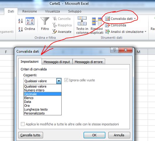

  1. Anonimo
    2015-06-15T12:16:15+00:00
    effettivamente il problema è quello che segnalavi tu: impostando il pc dell'ufficio sui ":" e non sul punto, l'inserimento dati in Excel funziona.......
    Mi sembra veramente assurda come cosa, il fatto di legare il funzionamento del software al sistema operativo, ma tant'è.....
    ora però, avendo capito il problema, tutto sta nel capire come sono impostati i PC dei concorrenti.....e ovviamente non possiamo obbligarli ad impostarlo in un modo piuttosto che in un altro....
    ho letto anche di VBA e macro, per modificare in automatico un numero inserito con separatore decimale "." in un decimale classico con ",".......ho capito veramente ben poco, nonostante tutti ne parlino come di banalità.....

  2. Anonimo
    2015-06-13T07:52:30+00:00
    Ciao Paolo,
    ..... Questo è quello che cerco, ma a questo punto mi chiedo se c'è qualche variabile di sistema che è impostata sul pc dell'ufficio che genera il problema relativo alla trasformazione di un numero in data.
    Riesci a darmi una mano?
    Grazie
    Probabilmente nel PC dell'ufficio le impostazioni di Windows (Pannello di controllo: Paese e Lingua) riguardo all'ora sono impostate con il separatore il . (punto).
    Prova a cambiarle mettendo come separatore il : (due punti).
    Spero sia risolutivo.

  3. Anonimo
    2015-06-13T07:28:47+00:00
    Ciao Paolo,
    questa mattina ho aperto il file su un altro pc con un'altra versione di Excel rispetto a quella dell'ufficio.
    ebbene, il problema sulla trasformazione dei numeri in data e quindi dell'errore nella CONVALIDA DATI sussiste solo sul pc dell'ufficio.
    Provando il file a casa, su un altro pc, con un'altra versione di Excel, i numeri scritti col punto rimangono tali (non vengono trasformati in data) quindi avendogli impostato su tutte le celle una convalida dati solo per numeri decimali, ogni qualvolta si scriva qualcosa di diverso, mi viene generato un messaggio di errore. Questo è quello che cerco, ma a questo punto mi chiedo se c'è qualche variabile di sistema che è impostata sul pc dell'ufficio che genera il problema relativo alla trasformazione di un numero in data.
    Grazie

  4. Anonimo
    2015-06-12T20:34:07+00:00
    Ciao Paolo, grazie mille.
    Io usavo la formattazione condizionale, ma in pratica dovevo selezionare tutte le celle e mettergli un comando di formattazione per ogni lettera dell'alfabeto......in questo modo mi segnalava le celle all'atto dell'inserimento di una qualsiasi lettera.
    con il tuo metodo invece riesco in automatico a fargli segnalare con un avviso, che il formato di inserimento non è corretto.
    questo però mi risolve il solo problema dell'eventuale inserimento di lettere al posto dei numeri.
    qualora invece si inserisse un numero con separatore decimale ".", in automatico questo viene trasformato in data e non mi viene segnalato alcun errore, cosa che in realtà è sbagliata.
    Ho provato a vedere se nelle regole della formattazione condizionale ci fosse un qualcosa riconducibile alla data, ma non ho trovato nulla.
    sapresti aiutarmi a bypassare questo problema?
    Grazie ancora.

  5. Anonimo
    2015-06-12T14:24:55+00:00
    Prova a condizionare l'inserimento nelle celle con una Convalida Dati: barra Dati/Strumenti Dati/Convalida Dati. In caso di errore nell'inserimento gestisci un messaggio di avviso mediante la csheda "Messaggio di errore".
