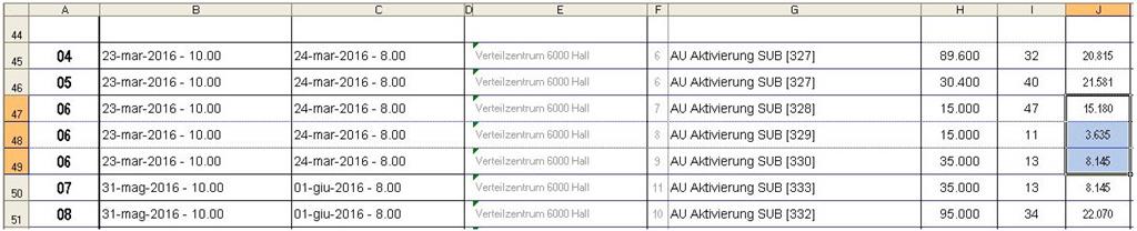

Anonimo
2016-02-25T20:08:13+00:00
Per prima cosa Vi ringrazio per il Vostro interessamento e mi scuso per non essere stato chiaro.
Provo a riformulare il quesito.
Dovrei evidenziare se il valore nella cella J (peso totale) è maggiore di quello in U10 in corrispondenza di ogni spedizione (numero in colonna A).
Il problema mi si pone quando una stessa spedizione contiene più righe (numero uguale in colonna A - 06 nell'esempio-) e comunque la somma dei pesi corrispondente in colonna J non deve superare il valore max posto in U10: spedizione 06, verificare somma J47:J49, se > di U10 evidenziare le celle in colonna J e A
Il file di esempio di Norman ha risolto in quanto evidenzia le celle se il peso viene superato.
Ho notato che le celle si evidenziano anche se il numero della spedizione in colonna A non è continuo. Questo è fantastico
Grazie, anzi 1000 grazie per l'aiuto.
Cordiali saluti
Giovanni

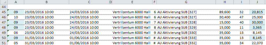

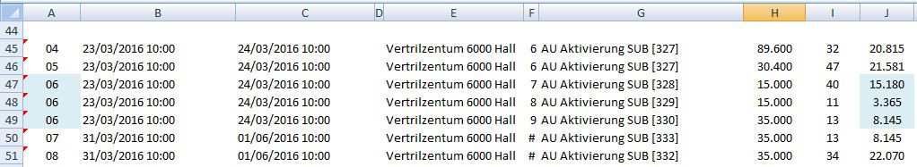

Anonimo
2016-02-25T11:35:04+00:00
Ciao Giovvnni,
Se ho capito bene, e come fratello Mauro ho qualche difficoltà al riguardo, seleziona le celle da evidenziare (o/e le celle nelle colonne A e J) e imposta la formattazione condizionale, utilizzando una formula del genere:
       =MATR.SOMMA.PRODOTTO(($A$45:$A$51=A45)*($J$45:$J$51))>$U$10
Potresti scaricare il mio file di prova John201650225.xlsx a:
https://www.dropbox.com/s/52o8j3l8mr3gin2/John20160225.xlsx?dl=0
Regards,
Norman

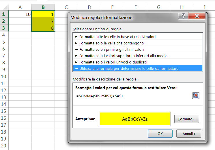

  1. Anonimo
    2016-02-25T08:42:41+00:00
    Capito poco.
    Mettiamo tu abbia il valore da controllare in A1 e in B1:B3 le tre celle la cui somma colora o meno lo sfondo delle celle se supera il valore di A1. Questa la formula della Formattazione condizionale applicata a B1:B3:
    =SOMMA($B$1:$B$3)>$A$1
    La risposta è stata utile?
