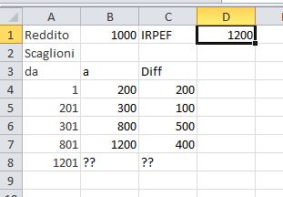

Buonasera mi sono perso in una formula! Devo trovare degli importi a scaglioni dato il reddito, simili a quelli per il calcolo del proprio modello Unico/740
Ad esempio:
Reddito 1.000
scaglioni
fino a 200, risultato formula 200
per il di più e fino a 300, risultato formula 100
per il di più e fino a 800, risultato formula 500
per il di più e fino a 1200, risultato formula 200
ma non riesco a trovare come fare, allego file
Qualche aiuto?
Grazie e buon weekend

Ciao Andrea,
rispetto al file che hai condiviso:
  • in F5 scrivi: =MIN(B2;B5)
  • in F6 scrivi: =MAX(MIN($B$2-B5;B6-B5);0)
  • in F7 scrivi: =MAX(MIN($B$2-B6;B7-B6);0)
  • in F8 scrivi: =MAX(MIN($B$2-B7;B8-B7);0)
e così via
David

  1. Anonimo
    2016-02-08T15:08:16+00:00
    Bingo!! esattamente quello che cercavo, Grazie 1000
    Allego il file corretto se dovesse servire a qualcun'altro per il calcolo di tariffe/imposte a scaglioni
    Buona serata

  3. Anonimo
    2016-02-07T12:29:57+00:00
    Con uno schema così:
    In C4: =B4-A4+1 da trascinare in basso fino a C7
    In D1: =SOMMA(INDIRETTO("c4:"&INDIRIZZO(CONFRONTA(B1;A1:A8;1);3)))
    Domanda: e per importi oltre 1200 cosa deve succedere?
