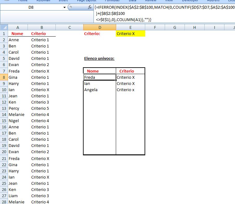

Ho messo i nomi nell'intervallo A2:A100 e criteri in B2:B100, Ai fini di un esempio, nella cella D8 ho immeso la formula matriciale (da confermare con CTRL+SHIFT+INVIO ) :
=SE.ERRORE(INDICE($A$2:$B$100;CONFRONTA(0;CONTA.SE($D$7:$D7;$A$2:$A$100)+($B$2:$B$100<>$E$1);0);RIF.COLONNA(A1));"")
Nella cella E8 ho immesso la formula matriciale:
=SE.ERRORE(INDICE($A$2:$B$100;CONFRONTA(0;CONTA.SE($D$7:$D7;$A$2:$A$100)+($B$2:$B$100<>$E$1);0);RIF.COLONNA(B1));"")
la quale deve sempre essere confermata con CTRL+SHIFT+INVIO.
Ho poi trascinato entrambe le formule verso il basso.
Ora, inserendo il criterio di interesse nella cella E1, i risultati desiderati verranno visualizzati nelle celle della tabella in celle D8:E8 in poi.
Potresti scaricare mio file di prova Giorgio20151019.xlsx a:
                                 **http://1drv.ms/1PrSQjh**
Regards,
Norman

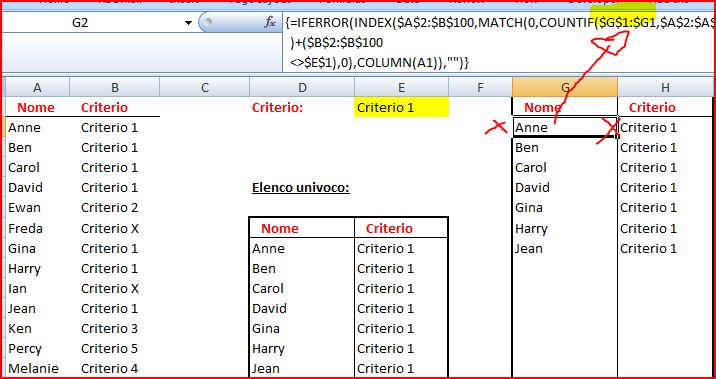

    No, non ci siamo capiti... non intendevo spostare il blocco, ma intendevo proprio la formula all'interno della funzione... tra l'altro appaiono delle paretesi graffe che non ho mai visto in una formula... dall'immagine che hai postato, si evince chiaramente che la complessa relazione matematica è divisa su tre righe all'interno de campo funzione, se riscrivi la stessa formula su una riga non funziona più e non capisco il perché... spero che ora si comprenda cosa sto segnalando...

    Non capisco una cosa però... nella formula hai messo "a capo" alcune righe, diciamo che l'hai suddivisa in tre righe... se io le rimetto sulla stessa riga non funziona più: come mai? Cosa mi sfugge?
    Forse non ho capito io! Nel mio file di esempio, avrei potuto spostare la tabella dei risultati ovunque a condizione che il ci fosse una riga sopra le formule e che questa riga fosse utilizzata nella funzione CONTA.SE delle due formule, Così, per esempio, avrei potuto mettere la tabella nelle celle in G2: H15:
