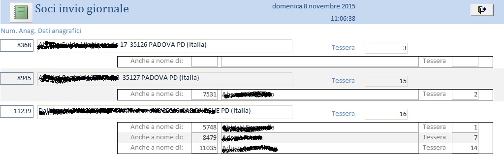

    Grazie, Sandro, ma ci sono due problemi:
    a) il subreport comunque non è vuoto perchè ci sono le etichette (e, forse, farle sparire/ricomparire rischia dii essere ancora più complicato)
    b) il test (o su NoData o su altre condizioni) dovrebbe comunque funzionare "in ciclo" (cioè per ogni subreport che compare nel report principale) e questo non riesco a capire come farlo.
    Per essere più esplicito, all'inizio ho parlato di "fornitori" e "ordini" (l'esempio classico facilmente comprensibile); in realtà sto gestendo un DB di un'associazione che, tra le altre cose, invia i giornalini agli associati, ma - ad esempio - invece che inviarne due, uno al marito ed uno alla moglie, ne invia uno solo al marito. Il problema è del tutto simile a quello dei fornitori/ordini; il report è quello sotto riportato. Quello che vorrei fare è nel primo caso (NumAnag 89368) non far comparire il subreport, perchè in questo caso non contiene nessuna informazione utile.
