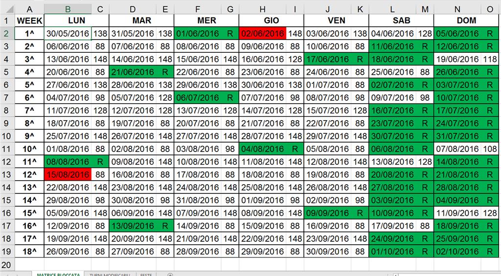

Buongiorno, non so se la mia domanda può risultare curiosa ma qui nella community ho sempre trovato persone competenti quindi vado tranquillo...
per gestire una matrice turni con aggiunta delle festività in calendario, ho utilizzato sulla matrice in mio possesso una formattazione condizionale, sinceramente essendo a digiuno di formule di questo tipo, ho utilizzato una formula tratta da alcuni file di esempio e anche se non ne ho capito completamente il senso, sembra comunque funzionare per quella che è la mia esigenza:
=NON(VAL.NON.DISP(CERCA.VERT(H$4;FESTE;1;0)))
ho creato un foglio a parte in cui ho inserito le date che voglio formattare ma se qualcuno mi fa anche la gentilezza di spiegarmi il significato della stringa sopra ne sarei contento in modo da usarla con più dimestichezza in futuro... :)
A parte questo la mia reale domanda è un'altra:
dopo questa formattazione mi servirebbe un modo per indicare sulla specifica data di che evento si tratti, e quindi ho immaginato che si possa utilizzare una funzione (o macro) che ...se è presente quella data ad esempio 01/01/2017, mi aggiunga un commento automatico con l'indicazione "primo dell'anno" oppure che mi possa popolare una cella da me definita con tale indicazione, per me sarebbe lo stesso.
Spero di essere stato chiaro, ma se vi sarà bisogno di delucidazioni sono a disposizione.
Grazie mille in anticipo.

    anzitutto grazie della velocita' di risposta e disponibilità, allora h oprovato il codice ma ovviamente c'e' qualche cosa che va storto:
    intanto ti confermo che l'elenco delle mie festività è in un foglio a parte e affianco alla data ho scritto il nome dell'evento come mi hai indicato, adesso dopo aver salvato il tutto come xlsm non trovo il codice funzionante.
    La mia matrice è quella in allegato...
    Mi viene un dubbio: la mia formula contiene il nome feste perché ripreso da altro file di esempio ma il foglio si chiama FEST, non l'ho cambiato perché funziona lo stesso ma potrebbe essere un problema all'interno del codice che mi hai inviato? ho comunque provato a rinominare il foglio in FESTE ma cnon funziona lo stesso...
    Il codice va forse modificato nel caso in cui la matrice è su altro foglio?
    Grazie ancora :)
