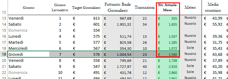

Salve a tutti. Sto lavorando ad un file che possa servire ad un negozio per sapere il target di fatturato giornaliero e soprattutto a che punto è del "mese" rispetto all'obbiettivo, ovvero se in dato giorno (tipo oggi) se è in positivo oppure in negativo rispetto all'obbiettivo.
Mi spiego meglio:
Prendiamo il giorno Giovedì 7, nella colonna "Sit. Attuale Mese " dovrebbe indicarmi che in quel giorno, rispetto all'obbiettivo mensile sono al di sopra di €1.500 e quindi ho questo margine da poter utilizzare nei giorni seguenti se non raggiungo l'obiettivo.

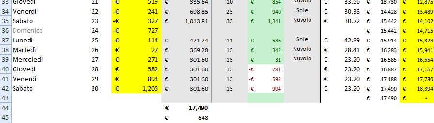

Il problema è che non credo che la mia formula sia corretta perchè in un altra situazione, alla fine del mese, si rivela palesemente errata:
Qui si può notare che la colonna "Sit. Attuale Mese " dice che siamo positivi di circa €700, ma la somma degli incassi arriva a €17.490, l'obbiettivo invece era di €18.394; ergo la formula è sbagliata....
Sinceramente non so dove sbattere la testa, non riesco a trovare una formula che mi calcoli questo dato correttamente.

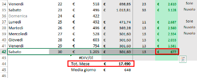

    Ciao Alessandro,
    Come punto di partenza, nella cella C13, ho sostituito la tua formula con la formula:
           =$F$10*B13
    Nella cella C14, ho immesso la formula:
           =($F$10*B14)-I13
    e ho tracinato questa formula in basso fino alla cella C42.
    Nella cella J13, ho sostituito la tua formula con:
           =$C$13*B13
    e ho trascinato questa formula in basso fino alla cella J42.
    In questo modo ottengo:
    Regards,
    Norman
