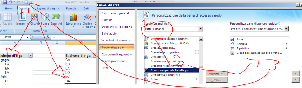

    A questo link http://www.pivot-table.com/2010/08/23/pivot-table-grouping-affects-another-pivot-table/ si forniscono varie soluzioni.
    Quella che mi sembra la più pratica è nel commento di Teylyn in fondo all'articolo: aggiungere il vecchio comando "Creazione guidata Tabella Pivot" alla Barra di accesso rapido. Tramite questo comando, quando si crea una seconda pivot partendo dagli stessi dati, Excel chiederà se si vuol mantenere tale pivot indipendente dalla precedente.
    Per usare questo comando anche con le nuove tabelle Excel (per capirci, quelle formattate usando i comandi "Home > Formatta come Tabella" o "Inserisci > Tabella"), occorre però scrivere manualmente il nome tabella nella finestra di selezione dell'intervallo dati della creazione guidata se si vogliono sfruttare i vantaggi dati dal nome tabella (altrimenti si possono comunque usare i riferimenti di cella proposti di default).
