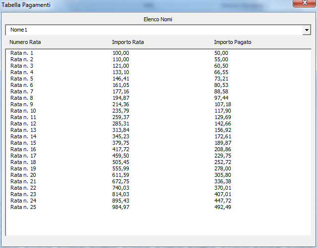

Utilizzando una UserForm si potrebbe pensare ad una ComboBox popolata con i nomi e ad una ListBox che si popola in base al nome selezionato nella ComboBox.
Qui trovi un file di esempio
File esempio Tabella Pagamenti
Nel file è presente una UserForm con i seguenti elementi:
Label1 con descrizione Elenco Nomi
ComboBox nominata ElencoNomi che si popola con i nomi presenti in colonna B1
ListBox nominata Intestazioni che viene popolata con dei valori per crare una "riga" di intestazioni.
ListBox RiepilogoDati dove vengono riportate tre colonne di dati. Una prima colonna è di tipo descrittivo (Rata n. ...) e nelle altre due colonne, in base al nome selezionato, vengono riportati rispettivamente gli importi delle rate gli importi pagati.
Vedi immagine allegata del risultato ottenuto:
Nella UserForm è presente il seguente codice:
Option Explicit
  Const sNomeFoglio As String = "Foglio1" '<--- Nome del Foglio dove sono presenti i dati
  Const sPrimaCella As String = "B1" '<--- cella in cui si trova il primo dato (nome)
  Const NumeroRate As Long = 25 '<--- numero rage corrispondenti alle colonne da C a AA e da AC a BA
  Dim Wb As Workbook
  Dim Ws As Worksheet
  Dim Frng As Range
  Dim Lrng As Range
Private Sub UserForm_Initialize()
  Set Wb = ThisWorkbook
  Set Ws = Wb.Worksheets(sNomeFoglio)
  Set Frng = Ws.Range(sPrimaCella)
  Set Lrng = Ws.Cells(Ws.Rows.Count, Frng.Column).End(xlUp)
  With Me
    .Caption = "Tabella Pagamenti"
    .ElencoNomi.List = Ws.Range(Frng, Lrng).Value
    .RiepilogoDati.ColumnCount = 3
    With .Intestazioni
      .ColumnCount = 3
      .Enabled = False
      .SpecialEffect = fmSpecialEffectFlat
      .BackColor = &H8000000F
      .Height = 25
      .AddItem
      .List(.ListCount - 1, 0) = "Numero Rata"
      .List(.ListCount - 1, 1) = "Importo Rata"
      .List(.ListCount - 1, 2) = "Importo Pagato"
    End With
  End With
End Sub
Private Sub ElencoNomi_Click()
  Dim iRow As Long, i As Long
  Dim arrayDati(1 To NumeroRate, 1 To 3) As Variant
  iRow = ElencoNomi.ListIndex
  With Frng
    For i = 1 To NumeroRate
      arrayDati(i, 1) = "Rata n. " & i
      arrayDati(i, 2) = Format(Frng.Offset(iRow, i), "#,##0.00")
      arrayDati(i, 3) = Format(Frng.Offset(iRow, i + NumeroRate + 1), "#,##0.00")
    Next i
  End With
  RiepilogoDati.List = arrayDati
End Sub
Prova a vedere se riesci ad adattare alle tue esigenze :-)

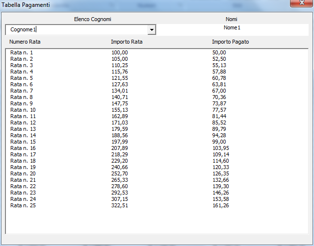

    2016-08-07T21:06:59+00:00
    Ciao Nunzio,
    Qui trovi il file di esempio modificato per tener conto di quano hai indicato.
    Tabella pagamenti #2
    Alla precedente UserForm ho aggiunto una label dove viene visualizzato il Nome in base alla selezione della combobox (dove ora vengono visualizzati sia il Cognome che il Nome quando si apre la lista dei valori presenti).
    Questo è l'aspetto dalla UserForm:
    Questo il codice presente all'interno della UserForm e che tiene conto sia del fatto che i dati iniziano, con il Cognome, dalla cella K6, sia del fatto che è presente la colonna L con i Nomi e che dalla colonna M ci sono gli importi delle rate che si alternano ogni due colonne nelle colonne successive:
    Option Explicit
      Const sPrimaCella As String = "K6" '<--- cella in cui si trova il primo dato (Cognome)
      Const NumeroRate As Long = 25 '<--- numero rate
      Const iStep As Long = 2 '<--- le rate e i pagamenti sono presenti ogni due colonne a partire dalla prima colonna delle rate
      Dim Wb As Workbook
      Dim Ws As Worksheet
      Dim Frng As Range
      Dim Lrng As Range
      '<--- viene impostata come ultima cella quella relativa alla posizione del nome --->
      Set Lrng = Ws.Cells(Ws.Rows.Count, Frng.Column).End(xlUp).Offset(0, 1)
      With Me
        With .ElencoCognomi
          .ColumnCount = 2
        End With
        With .Intestazioni
          .ColumnCount = 3
          .Enabled = False
          .Height = 25
          .AddItem
        End With
      End With
    End Sub
    Private Sub ElencoCognomi_Click()
      Dim iRow As Long, i As Long, t As Long
      With ElencoCognomi
        iRow = .ListIndex
        Me.LabelNomi.Caption = .List(iRow, 1)
      End With
      With Frng
        t = 0
        '<--- il ciclo viene effettuato per il doppio del numero di rate ma non con Step singolo --->
        '<--- ma con un valore pari a 2 corrispondente al valore assegnato alla costante iStep   --->
        For i = 1 To (NumeroRate * iStep) Step iStep
          t = t + 1
          arrayDati(t, 1) = "Rata n. " & t
          arrayDati(t, 2) = Format(Frng.Offset(iRow, 1 + i), "#,##0.00")
          arrayDati(t, 3) = Format(Frng.Offset(iRow, 1 + i + (NumeroRate * iStep)), "#,##0.00")
        Next i
      End With
    End Sub
