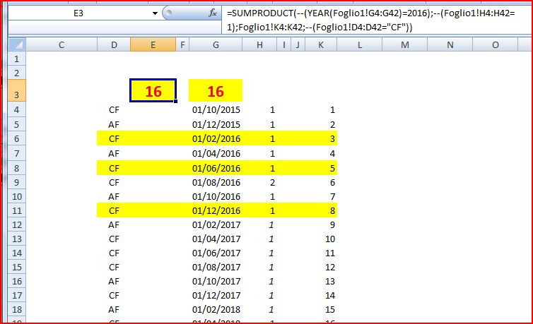

Credo che tu non abbia notato il mio uso dell'operatore unario --!
Per ogni condizione booleana, la quale restituirà un valore di VERO  o FALSO, bisogna convertire il valore booleano al valore corrispondente 1 o 0. Io ho effettuato questo conversione con l'uso dell'operatore unario --.
Quindi la tua formula dovrebbe essere:
=MATR.SOMMA.PRODOTTO((Foglio1!K4:K44);--(ANNO(Foglio1!G4:G44)=2016);--(Foglio1!H4:H44=1);--(Foglio1!D4:D44="CF"))
In alternativa, invece dell'uso dell'operatore unario, si potrebbe costringere  una conversione implicita dei valori booleani  con l'uso dell'operatore *. In tal caso la formula diventerebbe:
=MATR.SOMMA.PRODOTTO((Foglio1!K4:K44)*(ANNO(Foglio1!G4:G44)=2016)*(Foglio1!H4:H44=1**)***(Foglio1!D4:D44="CF"))
Potresti scaricare il mio file di prova Max20170327.xlsm a:
https://www.dropbox.com/s/kr3kghgomnvs8is/Max20170327.xlsx?dl=0
In questo file troverai esempi di entrambe le forme di formula.

Ciao Max,
in effetti non avevo messo l'operatore unario, ora funziona perfettamente!
Mi fa piacere che tu abbia risolto il problema e ti ringrazio per il cortese riscontro.
